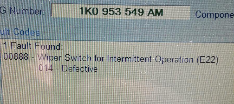

Va salut, am si eu o eroarea asta,tin sa precizez ca nu am probleme cu stergatoarele!
Ignor-o, u afecteaza functionarea stergatoarelor si nici macar a temporizatorului. daca vrei sa scapi de ea, curata placuta electronica din maneta stergatoarelor.
Bine, o sa incerc, mersi frumos, am si senzor de ploaie da nu merge, am incercat tot,degeaba, sa fie din eroare?
