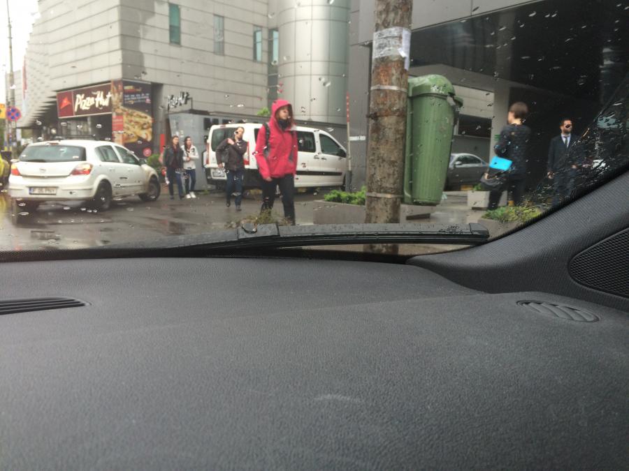

Salut la masina din semnătura s-a ars calculatorul cu motorul de la stergatoare si l-am schimbat cu alt motor dar cumparat de la Dezmembrari. Motorul provine de pe o masina din uk. Singura problema pe care o am este ca atunci cand dezactivez ștergătoarele acestea coboară in poziția normala dar apoi mai uca putin, aproximativ 2cm. O soluție pentru aceasta este sa mai dau o data in jos de maneta acestea mai fac un ciclu si coboară la poziția de repaus. Problema nu este deranjanta dar totuși daca s-ar putea as dorii sa o rezolv. Exista vreo posibilitate de adaptare cu Vcds sau mecanic?

Nu ai aliniat corect cele 2 brate cu parghia mica ce sta pe axul motorasului.

Multumesc, dar atunci cand dau a doua oară de ce coboară normal?

La ștergătorul din stânga am un joc identic cu cel din video-ul de aici :  https://www.youtube.com/watch?v=jRTNe-2F2yk
Ideea este că uneori nu ajunge la capătul de cursă iar alteori lovește în stâlp.
Mă poate ajuta cineva cu o soluție, vă rog?! Aș vrea să desfac în cunoștință de cauză.

Asa am patit eu la cel din stanga, de la sofer dar sistemul e identic.
Problema e de la bratul care leaga stergatorul de mecanismul care leaga bratele intre ele.
Am fost la service si au fost doua solutii: mecanism nou (scump) sau sudarea celor doua piese care sunt imbinate prin presare si in timp face joc.
Au sudat cele doua piese si de un an totul este perfect.
E cam chinuiala cu scos mecanismul dar a mers.
