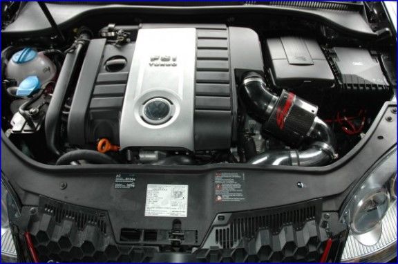

Stie cineva ceva de modelul asta de intake Simota (Carbon Charger Intake) ? Mi se pare cam ciudat cotul acela care cred ca restrange destul de mult circularea aerului...

N-am auzit si nu stiu pe nimeni sa utilizeze filtrul asta. Pana acum destul de "proven" la noi sunt EVOMS-urile care fac treaba pe cateva masini cu 2TFSI cu ceva modificari ! Alte optiuni ar fi Injen, Forge, Eurosport, Dbilas, Neuspeed, VF-Engineering...
depinde ce a avut inainte si cu ce l-a comparat. poate e mai bun ca altele, dar mai slab ca altele.
in SUA pe GTI, EVOMS face legea.
Dupa montarea unui kit de admisie direct pe gti se mai poate pune la loc capacul de la motor ?
Nu prea ai cum...capacul motorului incorporeaza si traseul filtrului de aer OEM. Se gasesc totusi capace aftermarket mai mici din plastic sau carbon care sunt facute pentru filtrele de aer aftermarket. Neuspeed si EVOMS sigur fac dar posibil si altii !
