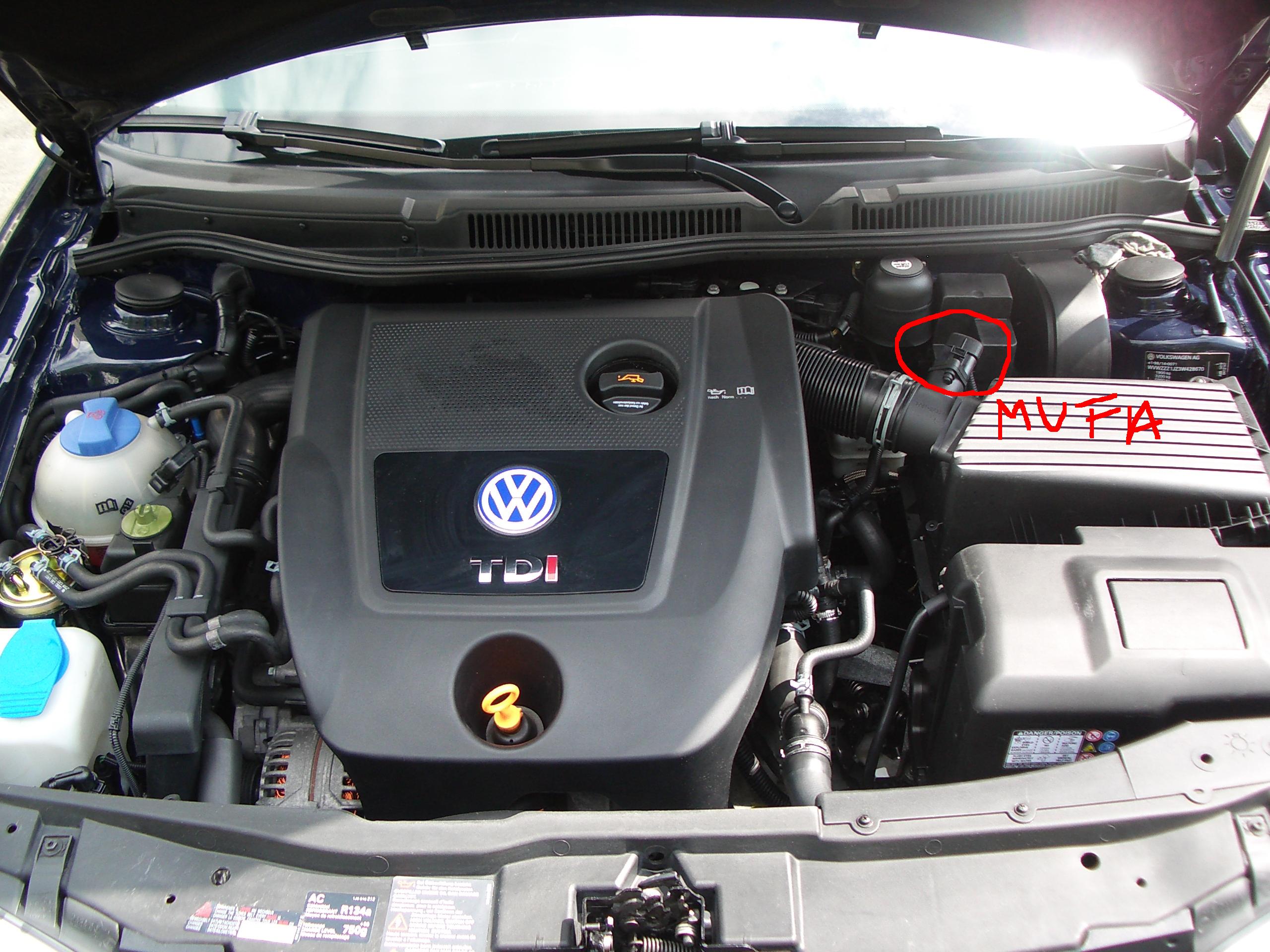

Am si eu o intrebare, care e frate debitmetrul ala ca eu nu stiu... are cineva o poza?... poate motoarele 1.6 ABU nu au...dar sunt totusi curios sa vad
mersi
Benzinarele peste 100 de cai deci tu nu cred ai.MAI BINE ca nu ai!
Este un tub care este pus undeva pe tubulatura de aer si are o mufa.
Modificat de divinewind
stiu acum,...am vazut la un A4 din 96... :( mersi mult de informatie, si ai dreptate, nu am asa ceva :)
