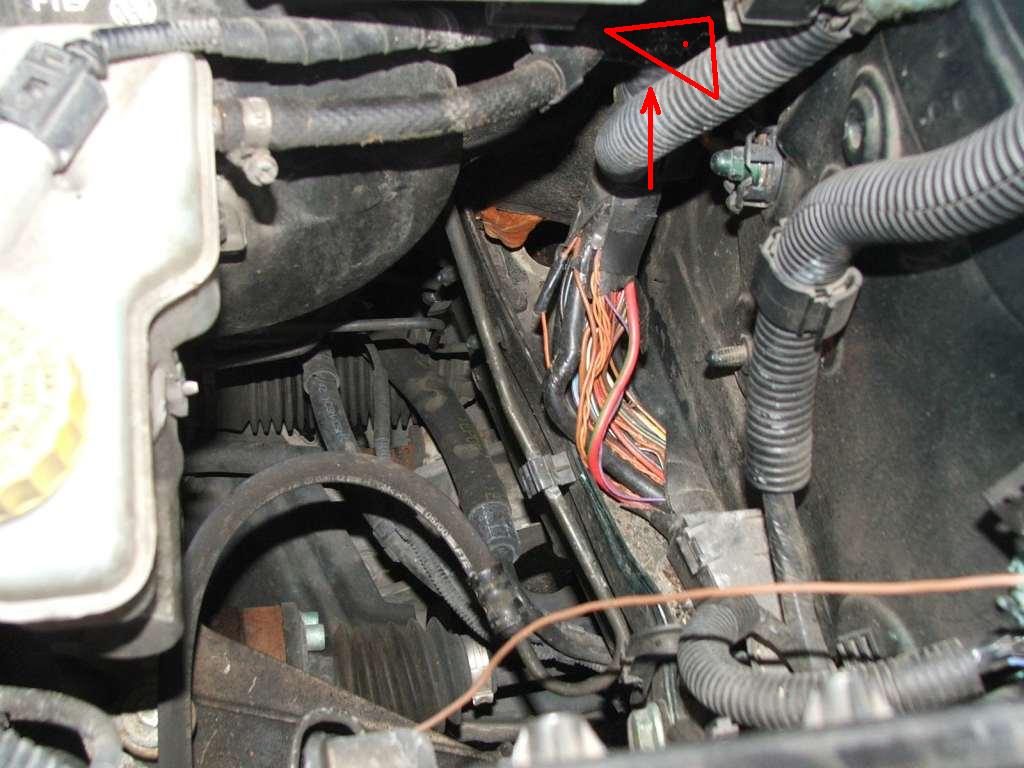

Am si eu o problema, se uda mocheta de antifonare a motorului. Cand spal masina sau cand ploua se infiltreaza apa din grilajul de la baza parbrizului si curge pe cabluri, senzor G250, etc. Am desfacut grilajul si l-am curatat de frunze, dar tot se prelinge pe langa manunchiurile de fire si curge, putand sa apara complicatii. Ce mai pot sa fac?
la schimbarea garniturii de cauciuc a compartimentului motor te-ai gandit?
Garnitura e ok, dar se infiltreaza pe la gaurile pe unde trec manunchiurile de fire de la stergatoare, etc. spre motor
esti sigur? Ai ridicat capota si ai turnat apa,si se duce pe acolo? Inseamna ca-i infundat mai jos,pe unde se duce apa; stii,iese pe la roata,prin pasaj,pe sub dublura aia de plastic.
Tocmai le-am desfundat acum 3 saptamani. Poate era prea multa apa atunci cand am spalat masina si de aceea a curs si pe acolo. O sa mai incerc ca sa vad.
Nu am reusit sa rezolv problema. Curge in continuare in compartimentul motorului pe la manunchiul de fire, dar si pe unde trebuie sa se scurga, pe la roata,prin pasaj, pe sub dublura aia de plastic. Problema e ca se poate agrava situatia curgand pe fire, servofrana, CPU... O sa incerc saptamana viitoare cu niste silicon sa vad daca mai curge.
Din cate imi aduc aminte, acolo unde ai facut tu semn rosu este o ciuperca de cauciuc (prin care intra in habitaclu manunchiul de fire). Eu am avut ciuperca aia sarita/miscata de la loc si aveam apa la pedalier. Verifica sa fie bine izolat acolo (BTW, poza e de la motorul fostei mele masini, e inconfundabila :icon_thumright: )
PS: Locul acela din poza unde se vede ca lipseste un capacel de cauciuc (langa frunza aceea galbena) duce apa jos, pe acolo nu iti ajunge in habitaclu.
Eu am capacelul de cauciuc acolo jos unde e frunza. Ar trebui sa-l scot?
Nu cred ca e necesar. Eu nu l-am avut deloc, era disparut cand am luat masina (SH).
Insa ar fi bine sa eliberezi firele acelea care se vad in poza (nu cele care intra in habitaclu ci acelea din fata gaurii fara capac), eliminand cu mare grija mansonul care le tine impreuna. La Fabiile pana in 2002 a fost si o actiune de service referitor la cablajul compartiment motor. Vezi si http://fabia.skodafriends.ro/probleme.html#Electrica punctul 5.
Stiam de actiunea de service. Poza nu e de la masina mea. Am furat-o :) . La mine nu mai este manson si sunt bagate printr-un manson ca din furtun de aspirator taiat transversal ca sa nu stea apa in el. Este loc destul ca sa nu fie probleme. Maine o sa ma uit de mansonul de trecere a manunchiului de fire, pe unde curge apa in compartimentul motor.
rvacaru ti-am urmat sfatul si am verificat garnitura. Intr-adevar era sarita, am pus-o la loc , dar cand am turnat o sticla de apa curgea in continuare. M-am chinuit (pozitia e foarte grea din cauza stergatoarelor) si am pus mastic si acum nu mai curge foarte mult, doar cateva picaturi. Daca veti face si voi operatiunea luati mastic negru ca sa nu se vada. Zilele urmatoare trebuie sa fac operatiunea si la manunchiul celalalt de fire, caci curge si pe acolo.
