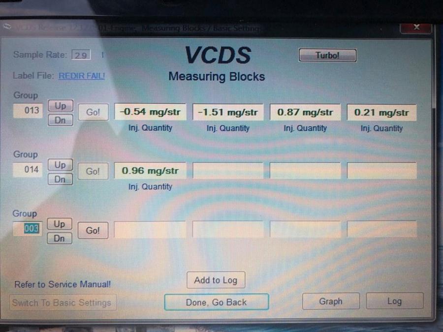

Buna, va rog daca ma puteti ajuta si pe mine,
am si eu o problema, trepideaza dupa ce se incalzeste si il las mai mult timp pornit, sau daca il accelerez putin. Va multumesc frumos.
In vcds nu ma pricep la valori.
Salut, valorile(din cate stiu) ar trebui să stea cat mai aproape de 0 sau maxim +/- 1, deci valoarea celui de-al doilea pare putin in afara limitelor.  Poate vreun oring la injector si atât, dar va trebui un mecanic sa confirme.
salut, la toate injectoarele am schimbat oringuri noi si reglate cu ceas comparator, + filtru motorina nou si filtru rezervor curtat. Multumesc.
