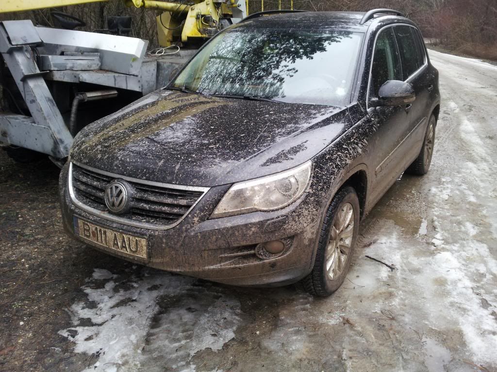

Azi am fost cu alti "pretendenti" la o excursie prin padurile Patriei in cautare de mistreti cu colti (nu de Argint) normali de os...Ciudatenia a inceput de dimineata cand organizatorul a decis sa intram in teren cu toate masinile , afirmand mandru ca " de intrat , intra toate ! dar nu se stie cate vor iesii ..." ( eu fiind imbarbatat cu :" nici o grije Doctore , am sufa noua !!!"). Recunosc ca in "aburii" diminetii nu am prea luat in seama ce a spus si mandru tare ca eram prins intre camioane de Toyota si Nissan ( de la 3000 de cm in sus) am purces ca mielu'la ... ... ... Si prin ce am trecut ... nu va doresc... sleauri de tractor cu gheata amestecata cu apa si noroi in care "dihaniile" pregatite pentru off si vanatoare se miscau precum barca pe valuri...si in care mersul pe burta era regula...am fost atat de stresat incat pe langa febra musculara la "constrictor ani" cand am oprit si am vazut aburii iesind de sub masina AM FOST CONVINS ca am ars ambreiajul... ... ... noroc ca mi-am adus aminte ca la Tiptronic nu exista... ca sa nu mai lungesc vorba, cateva "trairi" pentru Tiguri cu cutii automate. La primele doua "incercari"(nu stiu cum sa le cataloghez) in momentul cand masina se punea pe burta turatia scadea simtitor si abia ajungeam la "liman"...singura ideie a fost sa comut pe modul sport si sa astept pana cand masina din fata iesea din clinci si atunci sa incerc sa ma reped cat pot de tare prin noroaie ca sa merg sanie cat mai mult , cu toate beculetele de pe bord care imi aratau derapaje si alte alea...  Morala este ca daca cumva sunteti prinsi in astfel de situatii NU activati butonul de Off-road ci lasati masina sa faca ce stie dar cu maximum de putere posibila (adica cat va lasa...) nu stiu ce s-ar fi intamplat daca chiar aveam ambreiaj ...  In rest neinteresant ca si adrenalina...(Drumuri uscate!) La plecare am fost la prima spalatorie ...la care am fost taxat dublu pentru cat noroi am lasat...
Modificat de Alex-S
Foarte tare articolul, dar stii cum se spune: POZE, sau nu s-a intamplat... :)
Singura poza "available" dupa terminarea aventurii (in momentul desfasurarii, nici prin gand nu mi-a trecut sa pun pe cineva sa faca poze :)) )
