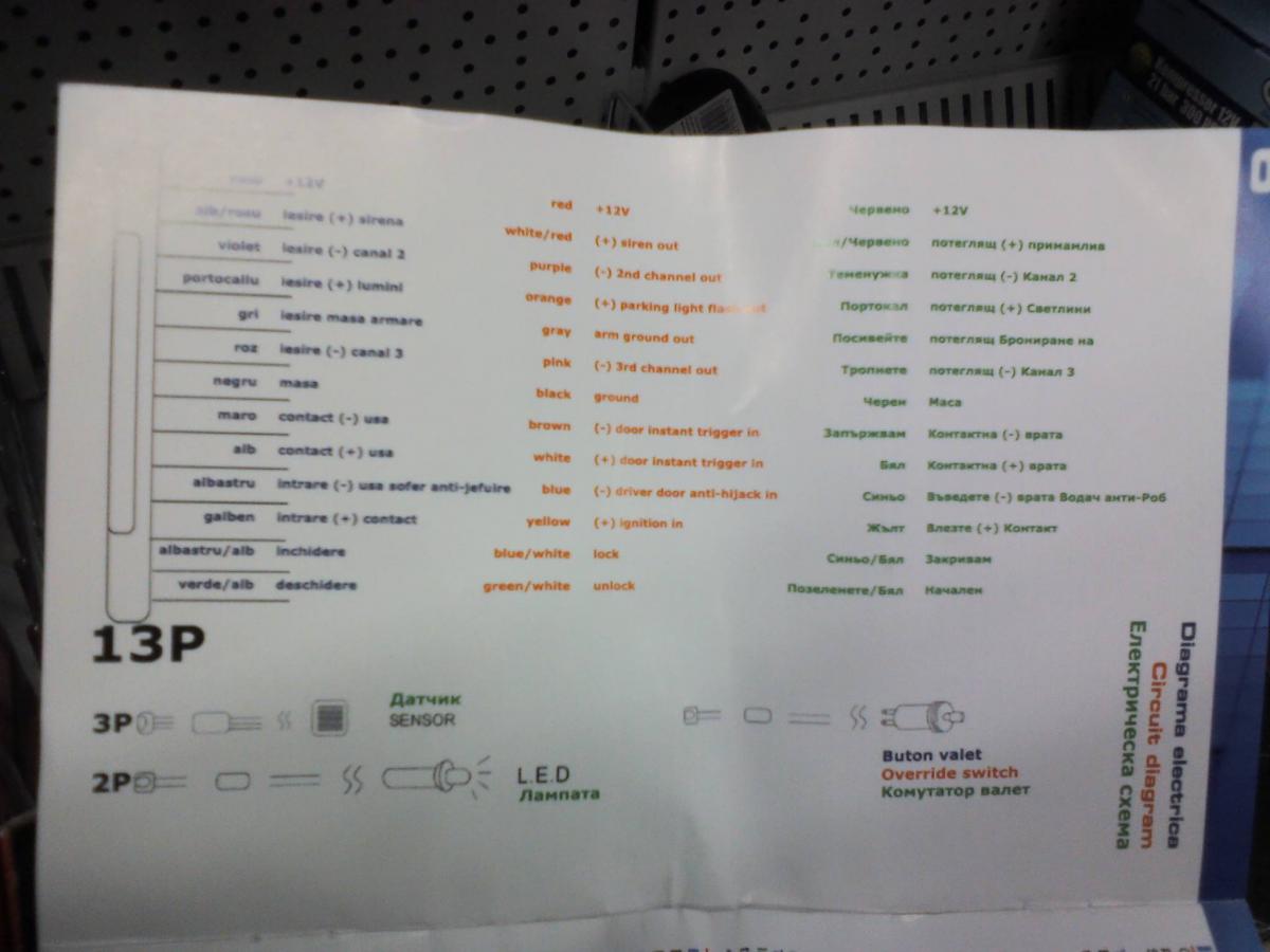

sunt mai nou pe aici si poate nu am cautat destul,dar daca ma iertati poate vreti sa ma si ajutati,am un golf 3 cu inchidere(pe cheie) centralizata pe vacuum si as dori sa stiu daca se poate monta o alarma pilot aa1018 (schema mai jos) ,nu vreau decat sa o folosesc sa inchid si sa deschid atat fara semnalizari,blocari motor,etc....In cazul in care se poate monta,va rog daca ati putea sa atasati o schema sau macar sa-mi spuneti mai explicit (ex:firul alb se leaga cu firul negru).Va multumesc
post-100270-0-16968100-1326619243_thumb.
@ badarau - "firul alb se leaga cu firul negru" ...iar alarma se monteaza la un centru de genul, daca nu ai habar. Nu ti-o spun din rautate. Dar asta este zgarcenie. Decat sa te chinui tu si sa iti bati capul, mai bine dai pana intr-un milion si ti-o pune un meserias exact asa cum trebuie.
Acum am si eu o intrebare. Alarma mea numai actioneaza cand vreau sa incui usile. Actioneaza numai la descuiatul lor. Ce sa fie oare?
Din cheie se inchid ? Daca nu se inchid nici din cheie atunci pompa de vacuum nu mai functioneaza si trebuie sa te uiti pe la ea sa nu aiba contacte corodate. Daca portierele se inchid din cheie atunci alarma ta nu mai da comanda catre pompa, ori s-a desprins vreun cablu din ea.

am montat in sfarsit alarma dar numai sa inchida si sa se deschida din telecomanda ,fara luminite,sunete,etc...merge perfect numai ca mai are un mic(mare)inconvenient:cu motorul pornit nu vrea sa se inchida din telecomanda,daca incui din cuiul de pe portiera si vreau sa deschid din telecomanda merge dar de inchis merge ,poate cineva sa ma ajute in aceasta privinta?
