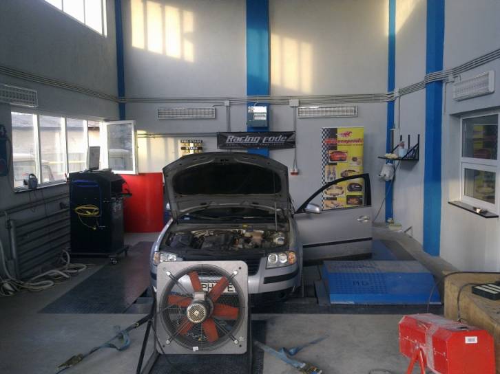

Mic update.

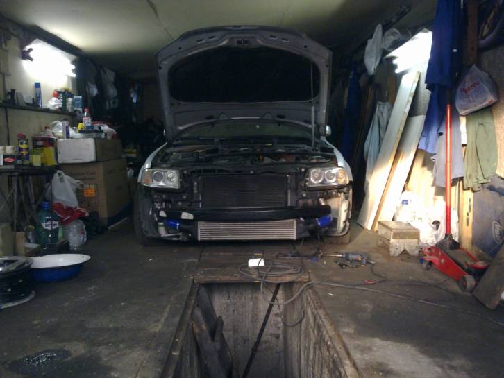

Am inlocuit intercooler-ul cu unul mai potent o data cu o pereche de injectoare mai mari, un debitmetru de audi TT de 225 cai si o turbina K04.
A urmat un soft nou si un dyno.
Las pozele sa vorbeasca de la sine.
super modificarile ! care a fost pretul intercoolerului? mai pune te rog niste poze cu masina sunt curios cum se vede prin bara ic. bafta la modificari

@Circoloco - nu am fisa ca nu mergea imprimanta :D, dar am vazut graficul si puterea pe monitor.
@cosmin tdi - intercoolerul a fost cadou de la un prieten bun, este original de pe un audi a5 de 2.0t. Nu am apucat sa fac mai multe poze...iti pot spune insa ca am renuntat la proiectoare ca nu aveau loc de tevile de la intercooler. Tubulatura este facuta custom,iar coturile sunt de la Samco,albastre.
@jmf - multumesc, masina se misca foarte bine, mai trebuie sa-i pun niste jante pe 18 cu niste anvelope mai bune ca suspensie sport are acum si pune cat de cat puterea jos.Injectoarele sunt de 440cc din cate am inteles.

223cp si 326nm "la roata" cu corectie meteo.
pierderile in transmisie si altele este in jur de 12% deci puterea la motor e undeva la 250cp.
Se poate si mai bine, dar, avand in vedere faptul ca masina are 150.000km si 6 ani este arhisuficient.
