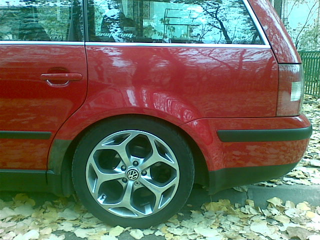

intrebare: am vazut ca ai jante pe 17 " ! cum te imapci cu ele si cu drumurile de la noi ?
cum se comporta masina ? scutura ? e solicitata ? simti ceva la demaraj ?
multumesc
@Borisake -> Da,multumesc, este tentanta oferta,o sa ma gandesc.
@Red -> Multumesc la fel.Referitor la jante pot spune ca sunt foarte solide si nu am avut probleme pana acum,nu am joc la nimic, totul e ok.Intr-adevar,fata de cele pe 15,chiar si 16 uneori cam scutura pe gropi,dar in limite normale.
Jantele sunt echipate cu niste pneuri Khumo pe la jumatea vietii si fata de 15-16 ma ajuta mult mai bine la plecari mai in forta plus stabilitate sporita pe viraje. Oricum, uneori, in functie de suprafata, esp este in haos chiar si in a III-a.

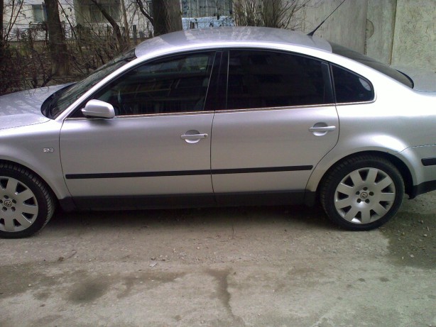

Niste poze cu masinuta si folia llumar. Pare mai inchisa in poza dar este foarte ok din punctul meu de vedere. Trebuie sa gasesc un loc pentru sticker-ul vwforum.
