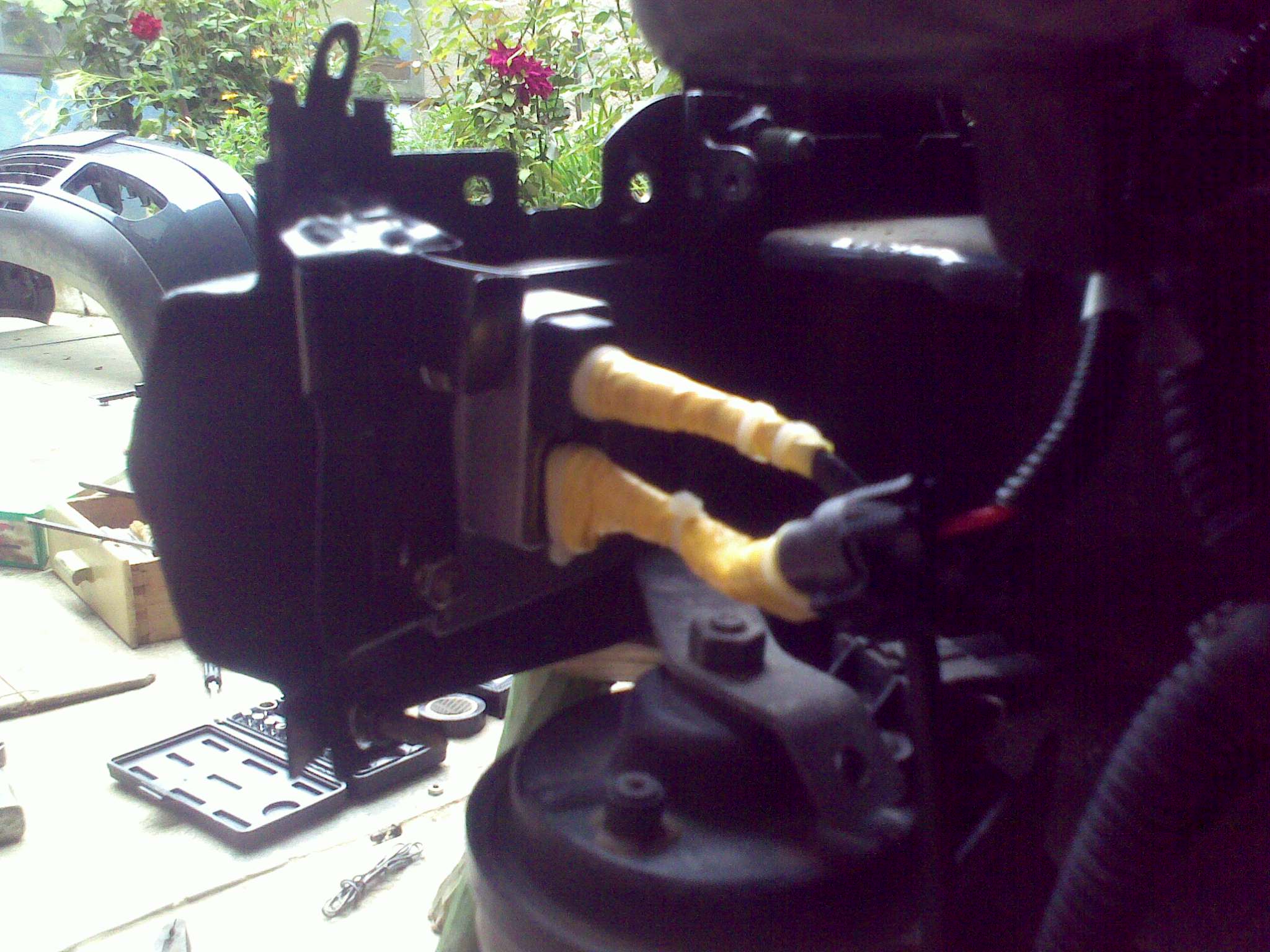

aurelian08 - n-a fost greu, mi-a placut, n-am modificat nimic, decat capacul farului din spate, caruia i-am dat o gaura sa scot firele, si suportul de la balasturi l-am adaptat pentru forma barei pe care l-am fixat. Ceva dificultati la intelegerea schemei si mufelor da le-am dat de cap, dupa cateva telefoane lui Circoloco, baiat de nota 200, care era si el cu lanterna la masina lui si imi dadea indicatii, deja s-a intunecat afara.

Eu zic, cand ai timp sa inversezi balasturile intre ele. Daca odata cu balastul se muta si problema la farul celalalt, e clar care este motivul si-l schimbi pe garantie :icon_thumright:
Tocmai ce am venit de la masina si am mai verificat o data. cmasaiu are dreptate, curentul din baterie e de vina, cel putin asta am dedus pana acum. Mai devreme am facut un drum de 5 km, timp in care bateria s-a incarcat, n-am folosit decat pozitia pe drum. Acum am aprins faza scurta doar cu contact pus fara motor si s-a aprins din prima. Zilele trecute am tot ascultat si muzica fara motor pornit, am tot umblat pe la ea si probabil a scazut tensiunea un pic, mai testez sa vad daca intr-adevar asta e cauza, daca nu ramane sa urmez sfatul lui Circoloco.

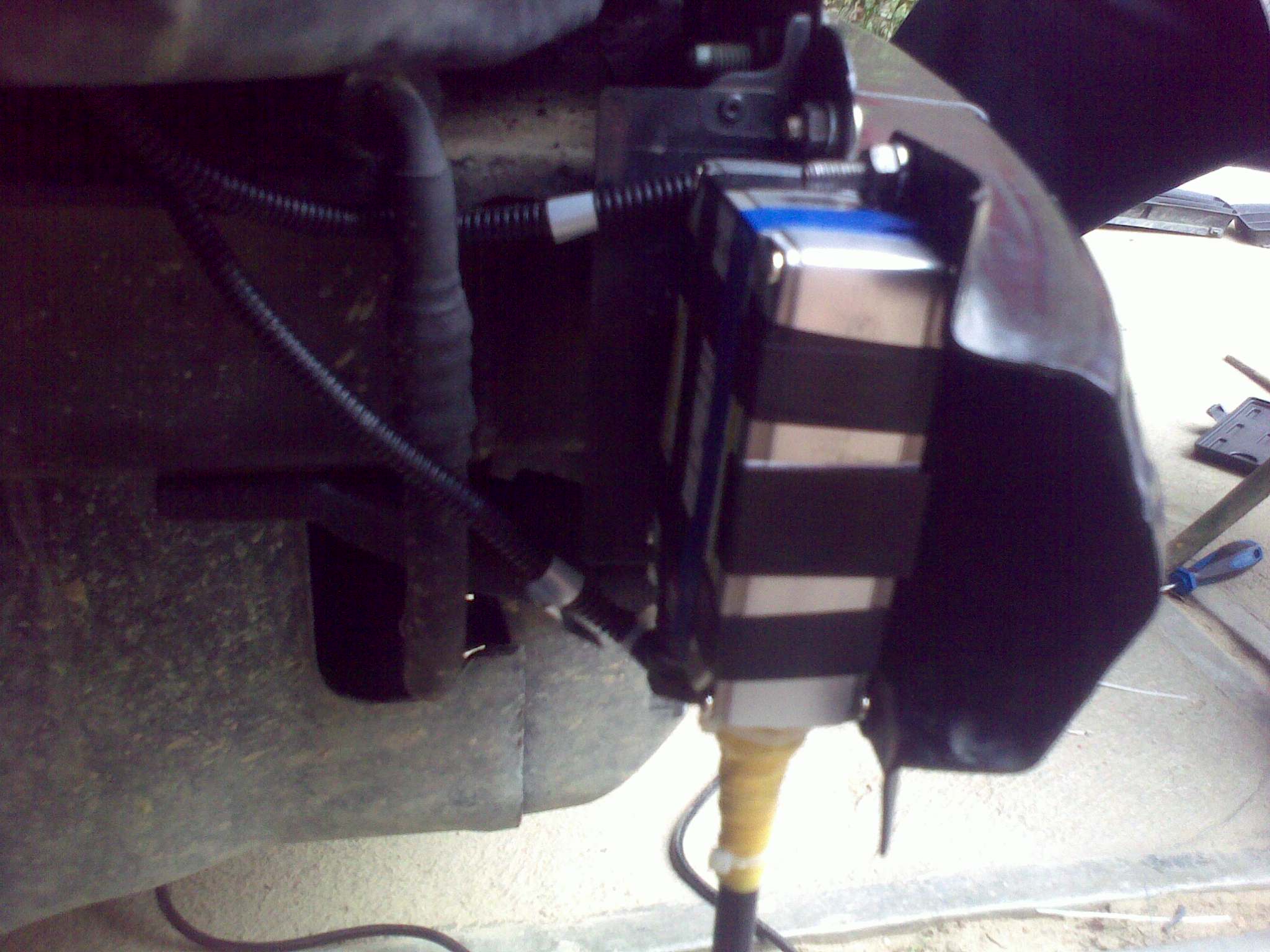

Se pare ca nu era tensiunea de pe baterie de vina ci un balast, l-am schimbat pe garantie si e ok acum. Am mai mutat si balasturile mai jos in bara de protectie ca acolo unde le-am pus ajungea apa la spalare. Le-am fixat si e ok acum. Ceva poze :D
Frumos lucrat dar daca va fi nevoie sa umblii la ele? Iar tebuie databara jos... :) :icon_thumright:
Datul barii jos dureaza 5 min maxim, cu tot cu desfacut suruburi de la aparatoarele de noroi, stiu pe de rost deja :icon_thumright: important e sa fie aparate si sa nu ajunga apa la ele, ca restu, cateva minute de munca in plus le fac cu placere :)

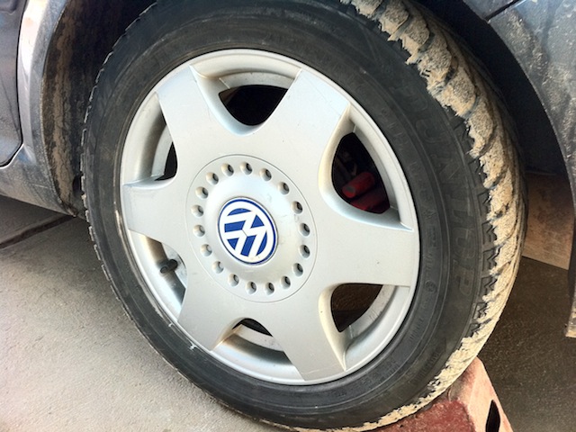

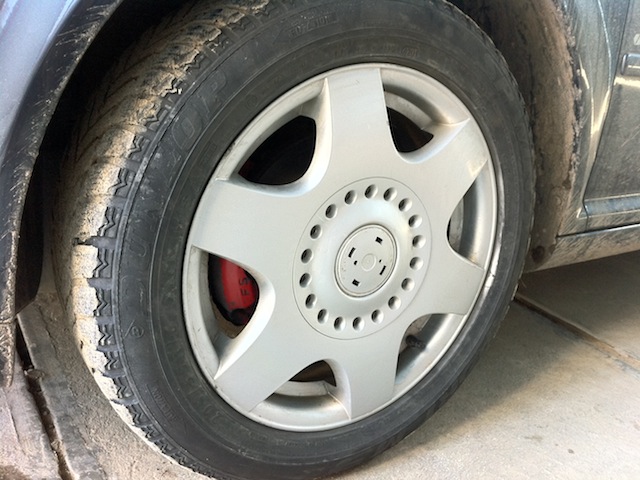

Am scapat si de jantele pe 16" dezent si am luat unele OEM tot pe 16. Spre rusinea mea, inca nu stiu ce model sunt. Atasez si 2 poze mai jos. De celelalte m-am saturat, eram tot la indreptat si echilibrat asa "moi" erau. Cu astea sunt convins ca nu o sa mai am probleme.
Am nevoie doar de 2 capace cu sigla "W", de care sper sa fac rost cat mai repede.
post-22655-0-30124500-1299334254_thumb.j
post-22655-0-55500700-1299334261_thumb.j
Ne trebuie un set de poze cu masina in intregime :D Sa te bucuri de ele. Sunt convins ca nu mai ajungi cu ele la indreptat. 16", OEM... n-are cum :D
Pai asta era si ideea, sa nu mai am treaba cu ele. tocmai am dat de ele pe net, cica e modelul Monte Carlo (nu stiam cum se numesc). imi trebuie doar 2 capace cu sigla W, ca lipsesc, le gasesc eu si pe alea.
