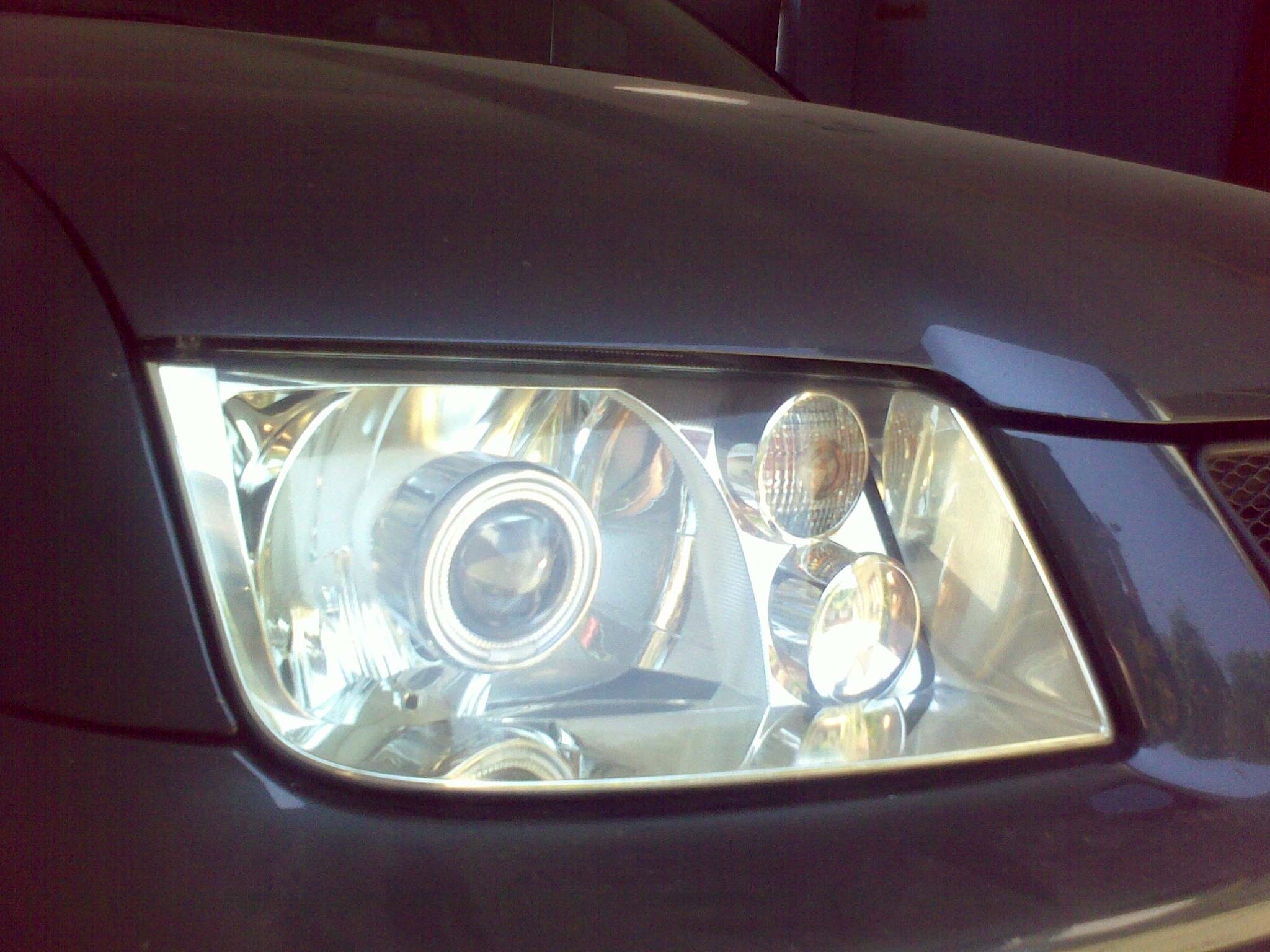

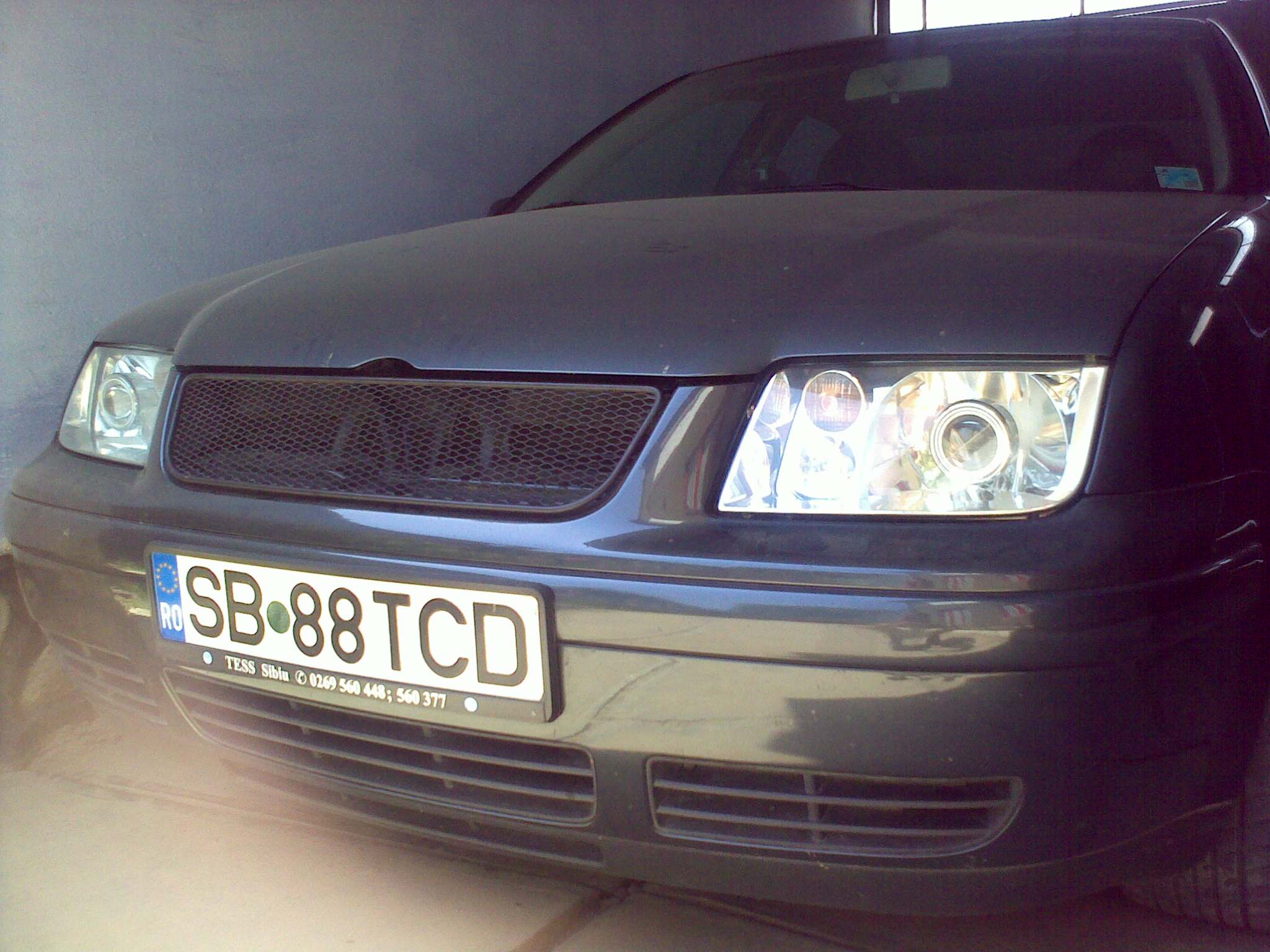

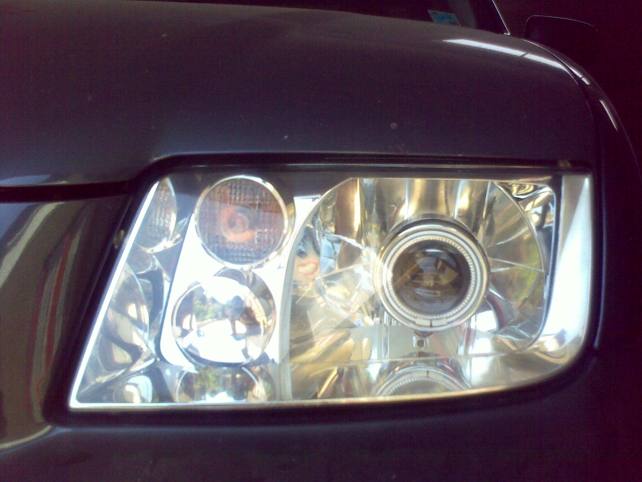

Dupa multe asteptari, si intarzieri, ieri mi-a ajuns pachetul cu lupele bi-xenon si m-am apucat de treaba. Am ajuns tarziu acasa si numai pe la 6 seara m-am apucat de ele. Eram constient ca nu termin repede da nu mai aveam rabdare, asa ca totul a durat pana...la 03:10 min dimineata. Cu lampa portabila langa mine, cu lumina din garaj am stat sa termin si...a iesit :D
Cel mai mult am stat la demontatul sticlelor de la faruri si la montajul (gasirea pozitiei) balasturilor. In rest a mers mai repede, a meritat efortul si la o prima vedere sunt multumit, sa vedem pe parcurs ce va fi.

Am avut o experienta cam neplacuta cu xerapolul...ori nu stiu eu sa-l folosesc :biggrin:
Dupa o "sedinta" de frecat cu xerapol din nou, am reusit sa readuc plasticul farurilor la un luciu frumos si clar :banghead:

Prima impresie e buna :D am mici probleme cu becul de pe partea soferului, cand aprind faza scurta nu se aprinde din prima, trebuie sa sting/aprind de 2-3 ori ca sa se aprinda si el, nu stiu care o fi problema, sper sa fie ok :D
Red - Mersi man, am frecat la sticle de mi-or sarit capacele pana le-am scos lucioase da o meritat. N-am facut poze pe noapte ca am "aparat" digital de la Nokia si e cam...aiurea, sper sa prind o camera foto curand si sa fac. Lumina e ceva special oricum, vezi si coroana copacilor de pe marginea drumului, alba si clara, faza lunga se aprinde/stinge ca si un LED, foarte repede, flash-ul merge super. Prima data se incarca mai greu faza scurta, cam 4-5 secunde pana ajunge la intensitate maxima, dar dupa nu mai sunt probleme :icon_thumright:
aurelian08 - nu cred ca e de la bec, cred ca e de la balast, dar acum si-a revenit, refacut mufele iar si le-am strans mai bine cu arici sa nu mai miste pe acolo si e ok acum.
