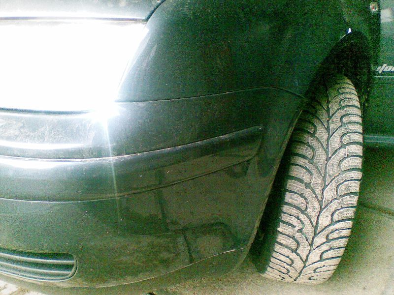

Ieri am reusit sa pun si cauciucurile de iarna, Fulda Kristall Montero 2 ( multumesc RedFighter ).
Am luat si o baterie noua(Varta Blue Dinamic), pentru ca cea veche si-a dat duhul de tot ieri dimineata. Scuzati calitatea pozelor, sunt cu telefonul.
Modificat de h3llboy
Thanx man, cu tine am avut noroc, daca nu ma ajutai sa le iau, probabil ca ramaneam iarna asta cu cele de vara.
