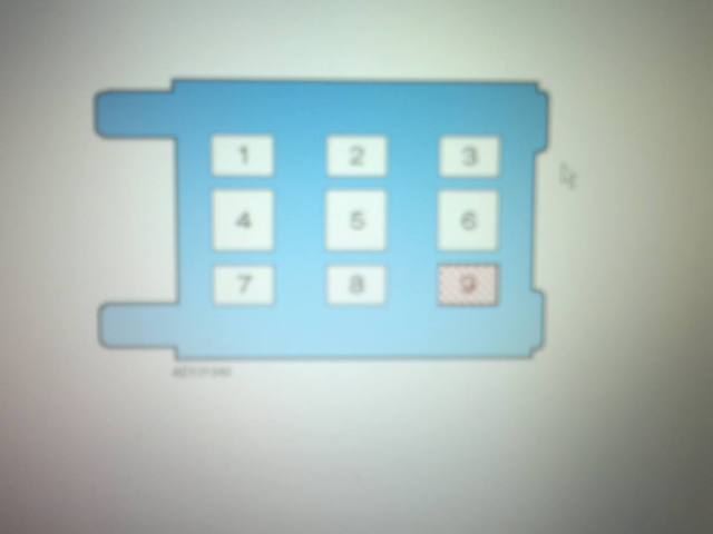

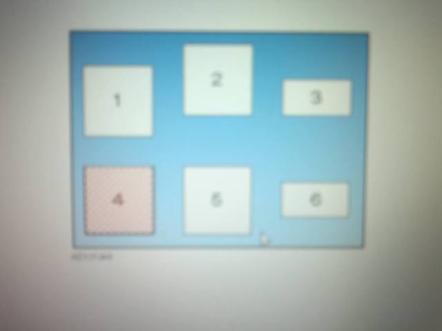

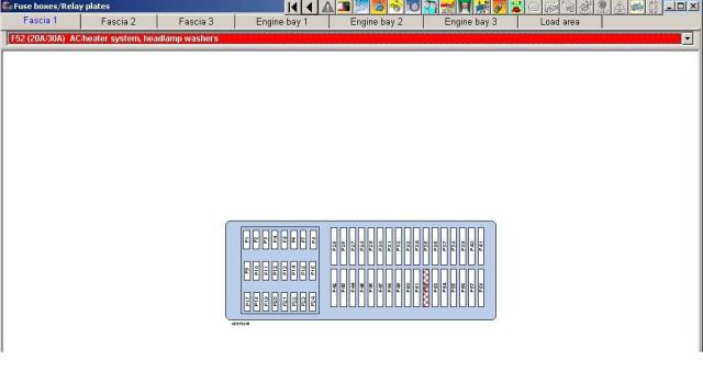

La sharan / alhambra 2012 știe cineva cum se pot dezactiva spălătoarele la faruri ? Acum pe iarna se pune gheață pe ele și se crapă capacele ornamentale, și le-as suspenda puțin activitatea pe iarna...
Sau dacă nu exista o varianta eleganta, știe cineva  unde se găsesc aceste 2 tablouri electrice. Zice autodata ca aici ar fi 2 relee responsabile cu aceste spălătoare...
Din long coding pe modul 09 centrala electrica/ bcm, debifezi bitul responsabil. Altfel, scoti siguranta pt pompa
Am sa incerc din long coding intrucat nu am gasit siguranta separat pentru spalatoare, sau daca stiti domnul Florin care e siguranta, va multumesc anticipat.
Eu am luat-o babeste in tablou cu autodata in fata si nu am gasit niciuna...
Adica mai corect spus am gasit o siguranta, dar mai este pe ea o responsabilitate si ma tem ca mai dezactivez ceva...
