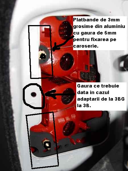

Sau incearca aici, vei fi uimit de cate chestii gasesti. http://www.passatplus.de/umbauten/rueckleuchten/adapter.htm Ai grija, noile stopuri se vor prinde doar in doua suruburi, cele din exterior, pentru celelalte doua va trebui sa-ti pui imaginatia la incercare si sa confectionezi niste bride metalice. Cele de B3 au trei suruburi iar astea de 3BG au 4.

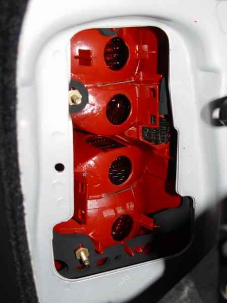

Precum spunea un alt coleg pe la inceputul topicului, nu se potrivesc cele de 3BG pe 3B fara mici modificari. Cea mai importanta problema va aparea cand se arde cate un bec. Trebuie scoasa lampa cu totul, caci fizic nu mai este loc pentru scoaterea prin interior a soclului becurilor. Atentie, ORICE bec, chiar si cel de semnalizare, care are soclu separat. La asta se expun cei care fac ca mine... In schimb pentru a pune pe 3BG lampi de 3B va mai trebui data o gaura de 5mm.
Modificat de Nea Vizanu'

Platbanda e de 3 mm, cel putin asa am pus eu pentru ca asta am gasit prin curte in seara in care le-am montat. Cred ca fiind de aluminiu mergea de minim 2 mm ca sa nu se deformeze, cu toate ca nu strangi suruburile alea doua ca si cum ai fixa bara cu ele... Ai grija ca sunt si ele fixate in plasticul stopului si ar fi pacat sa spargi ceva. Gaurile sunt de 5 mm... Eu la stopurile vechi am schimbat 2 becuri in 4 ani asa ca media facuta de Cosmin e pe bune. Si daca se ard atat de greu, iti permiti sa lipesti firul ala pe bec, ca tot dai stopul jos... :icon_thumright:
