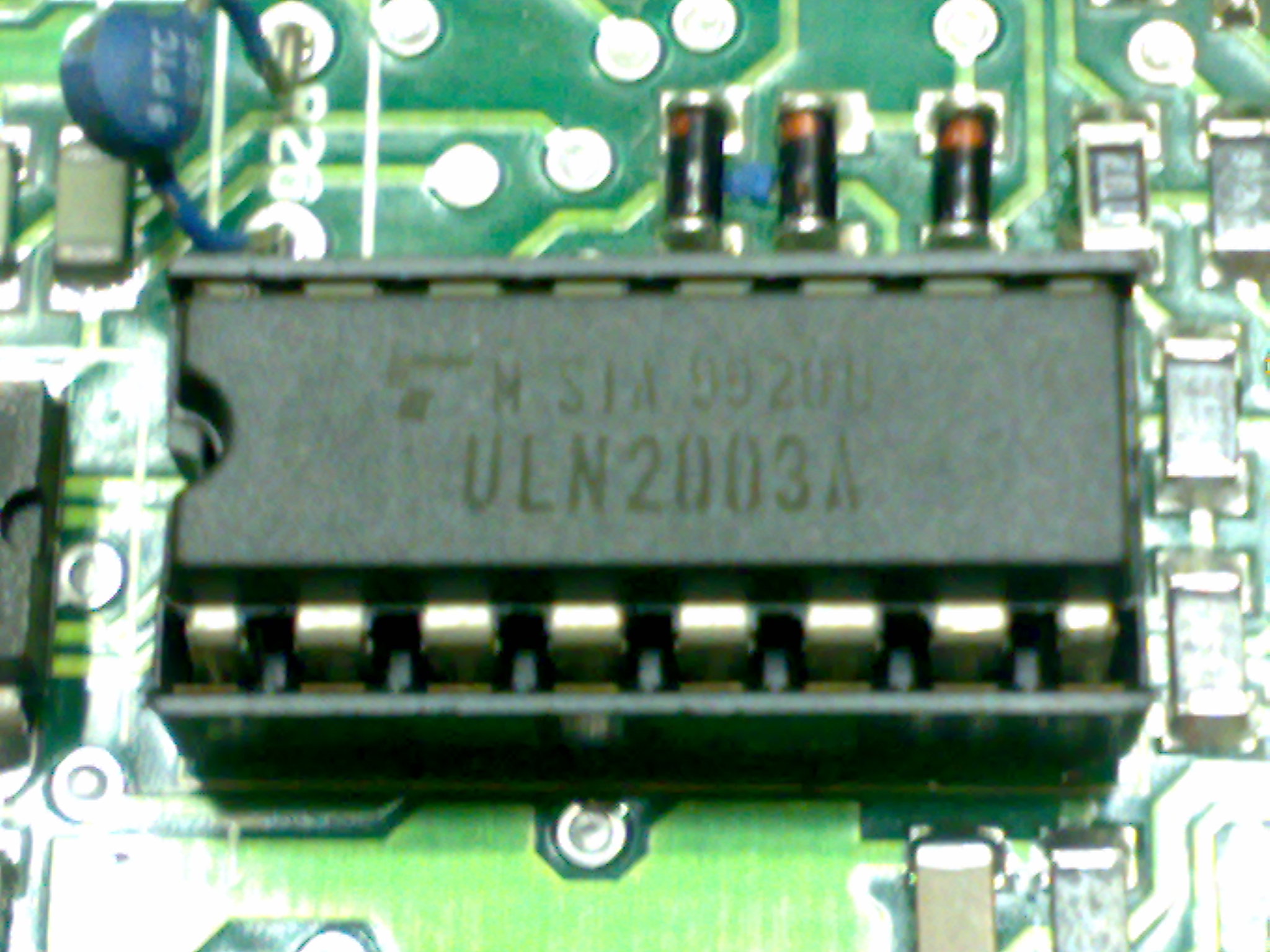

Revin si va spun ca am verificat plutitorul respectiv, chiar am scos mufa de la locul ei si am pus un strap intre cele doua fire,
defectul nu s-a remediat, martorul este tot aprins !!!! va rog sa ma credeti ca imi vine sa il sparg, astept cu nerabdare inca o idee
Ia un spray de contacte, scoate pe rand toate mufele, verificale sa fie puse bine, vezi si papuceii pe la sondele de ulei, sa nu faca masa vrun fir pe undeva etc. Alta solutie nu ai decat prin eliminare... Bafta
asta pregatesc astazi cand plec de la munca o sa dau si panoul cu ceasurile jos sa relipesc contacte
PROBLEMA REZOLVATA ......
Defectul a fost electronic si anume integratul ULQ2023A care comanda toate becurile din panoul de bord
Am inlocuit respectivul integrat cu un altul compatibil ULN2003 care este compatibil difera doar temperatura de lucru
ca sa evit o munca grea pe viitor am montat respectivul integrat pe un soclu pentru o mai usoara depanare
Oricum va multumesc pentru sfaturi si sper ca solutia sa fie de folos si altora pe viitor
