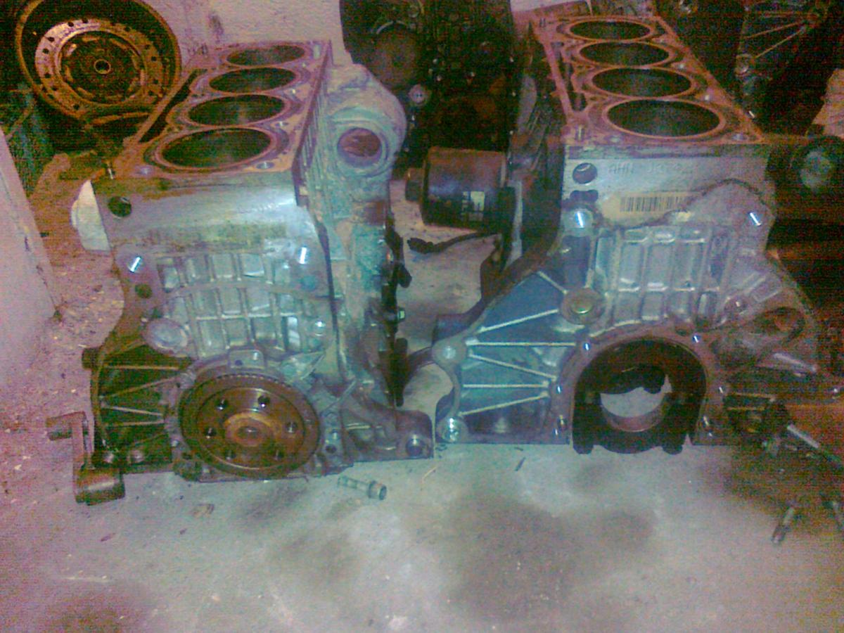

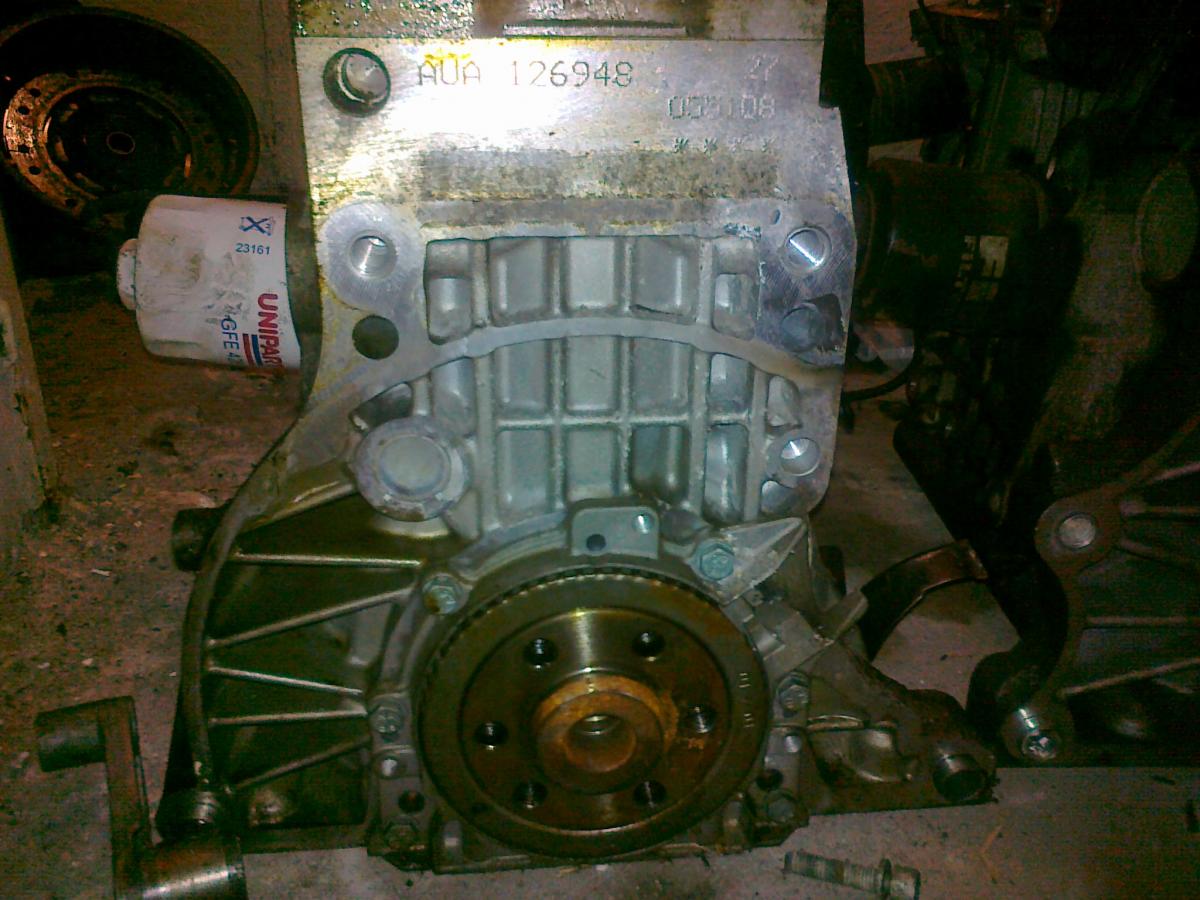

Poze cu cele 2 bloc motor, respectiv AUA versus AXP, APE,AKQ,AHW.

Aveti 2 foto reale cu cele 2 coduri de motor, cred ca se observa  diferentele, nu intereseaza pe nimeni codul de piesa, intotdeauna se solicita tipul motor.
Daca va solicita cineva bloc motor AXP, dvs ii vindeti AHW, deoarece va apare in program acelasi cod de piesa?
