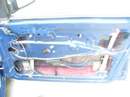

Siguranta nr1 este ptr oglinzi? Ai cumva o poza cu instalatia electrica din masina ptr oglinzi?
  On 01.04.2008 at 14:38, paul_ral a scris:
ok, am inteles acum.
Din usa trebuie sa scoti instalatia electrica cu totul, inclusiv mufa. De asemenea iti trebuie cablurile din interiorul masinii care fac trecerea de pe o parte pe cealalta. Mufa de pe stalpul A ramane cea pe care o ai. In interiorul masinii cablurile pt. geamurile electrice sunt separate de cele pt. oglinzi, insa in usi acestea sunt comune
Pe instalația pentru oglinzi, precum si pentru alte echipamente opționale, se folosește siguranța nr.14 de 10A. Din păcate nu am făcut poze cu instalația oglinzilor.
Si in poza de mai sus siguranta marcata cu 1 de la ce e? Intreb pentru ca mi-am pus geamuri electrice si am doar o siguranta termica, este singura siguranta de la geamuri? Am luat si instalatia electrica din stalp in stalp dar nu stiu unde se leaga oglinzile (mi-au mai ramas 2 mufe patrate a cate sase fire deasupra panoului de sigurante.
