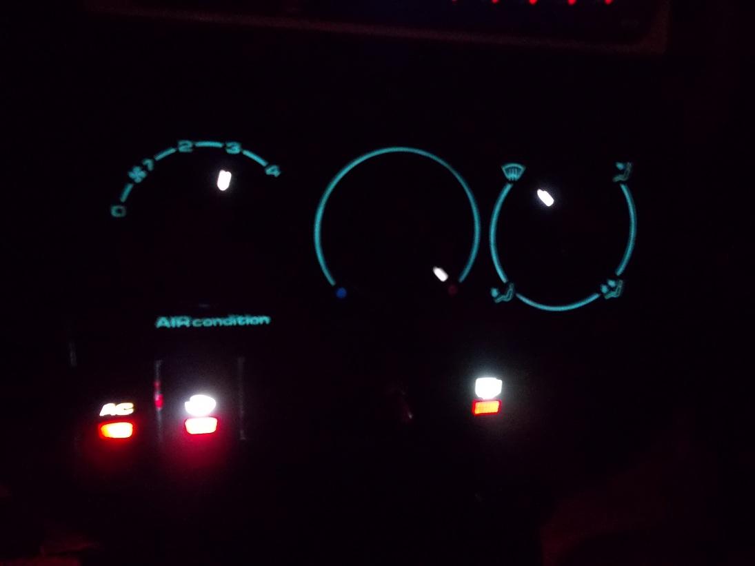

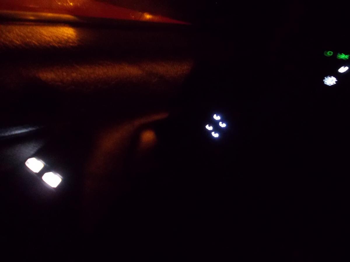

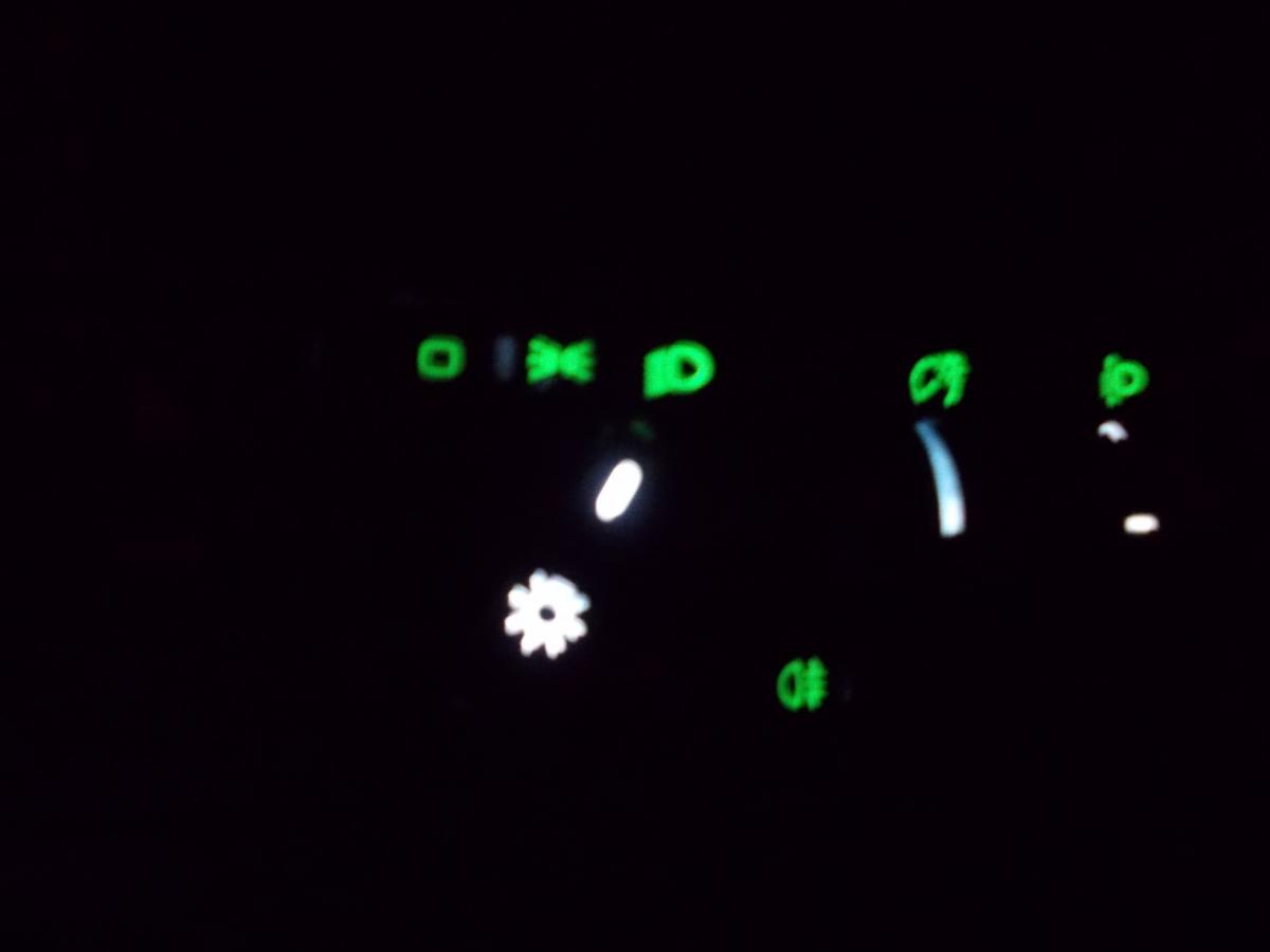

Am reusit si eu sa fac cateva poze....dar scz de claritate....post-113836-0-38672500-1361714215_thumb.post-113836-0-90813500-1361714215_thumb.post-113836-0-43351700-1361714216_thumb.

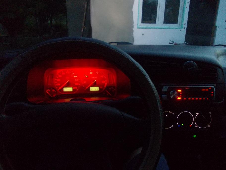

Cam asa arata bordu meu (am vandut masina intre timp) !
post-58765-0-16500900-1362127117_thumb.j

Baieti va dau eu o idee...cum am facut si eu si este perfect...inlocuiti panblica aceea verde care lumineaza bordul...eu am cumparat un dosar de plastic rosu si am inlocuit-o si se vede perfect...iar daca e prea puternica lumina pute-ti sa o pune-ti dubla
@andrei cojocar: am zis ca "asa aveam eu bordul ....am dat masina" ..poza aia e facuta acu un an si ceva ...;
1.am mers noaptea , nu era nevoie de "daca vei merge noaptea "
2. poza nu reflecta in totalitate realitatea , se vedea mult mai bine si nu era deloc suparator , asta e si frumusetea SMD-ului , ca nu iti rupe ochiu cu lupa ca si led-ul normal
3. am incercat si albastru si verde inainte , si cel mai bine se vede cu rosu , si daca nu vrei sa te doara ochii alege un led bun , daca si atunci ai probleme optice nu-i problema , reglajul ala de intensitate a luminii merge si pe led la fel de bine ca pe becul normal
