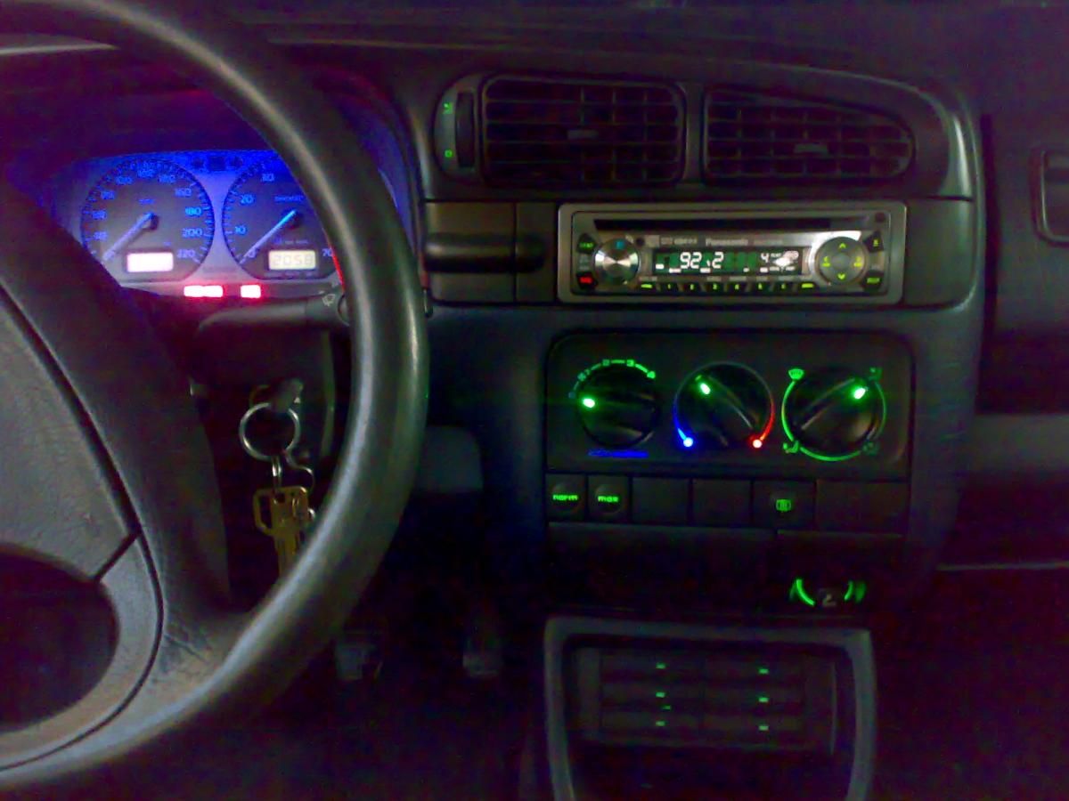

Am facut si eu cateva modificari la controlul de la aeroterma (mai am de facut butoanele albe si cateva corecturi). Pareri?
Modificat de rootyoo
Frumos. Nu inteleg cum le puteti da jos din bord. Eu am incercat si nu am putut nici in ruptul capului. Ba chiar clema cablului de la treptele de viteza s-a rupt si a trebuit sa fac o carpeala cu o sarma.
Impingi in spate de urechea de sub cleme si in sus si iese :)

Eu nu sunt din Brasov,insa iti pot da cateva sfaturi:se pun cam intre 8-15 led-uri in functie de gradul de luminiozitate dorit(se pot pune LED-uri sau SMD/la alegere),pentru a iesi bicolor,ai 2 optiuni:fie faci 2 culori care iti plac foarte mult,fie Gradient post-90714-0-83284100-1344409593_thumb.j,de exemplu in dreptul culorii de rece pui albastru,inspre semnul de cald(bulina rosie) pui ceva portocaliu si la final un rosu intens,idei sunt multe,iar alimentarea o faci in paralel cu 12V becul(led/smd),daca vrei sa nu se arda in 2 ani pune cateva rezistente (de 150k?-sa ma corecteze cineva ,daca gresesc)si te mai tine inca un an.
Recomandat este sa se lege cate 3 leduri in serie cu o rezistenta ( rezisteanta se calculeaza in functie de culuoare ledului), dezavantajul este ca daca se arde un led din cele 3 nu mai merge tot tronsonul ( de 3 leduri), avantajul este ca se pot folosii rezistente de putere mica, 0.25/0.5 w. Mai poti merge pe varianta de 1 led + rezistenta, doar ce necesita mai multe rezistente acest montaj. Daca te hotarasti la culoare te ajut cu un calcul la rezistente. Eu am mers pe varianta de 3 leduri in serie la mine.
sau leduri 12v fara sa te complici cu rezistente
adrianviperdodge2012
Like I said, cea mai buna varianta e cea cu leduri de 12 V,fara complicatii
