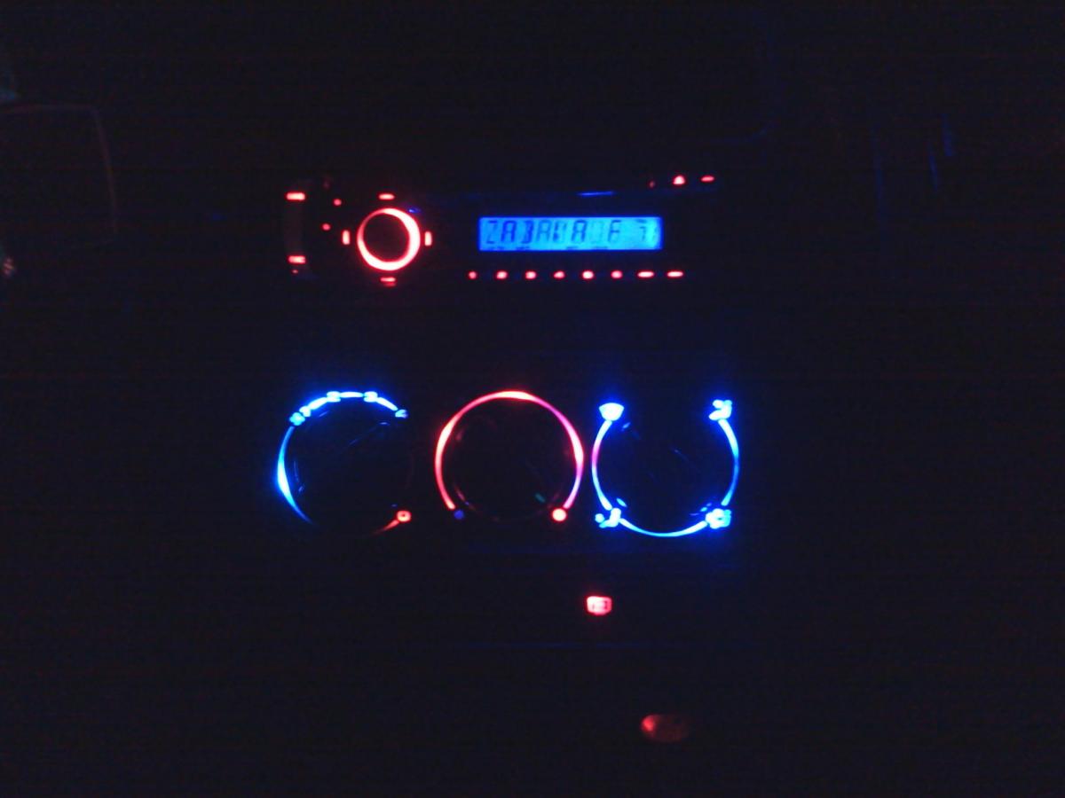

sunt nou pe aici si incerc sa modific si eu la golful meu toate luminile de interior (alb albastru si rosu o sa fie) multumesc post-106310-0-38460500-1333918530_thumb. asta m.am jukat putin sa vad o idee astept sfaturi

Salut, Va trebui sa mai insisti cu ledurile sau sa gasesti o alta solutie, pentru ca nu e lumina uniforma.

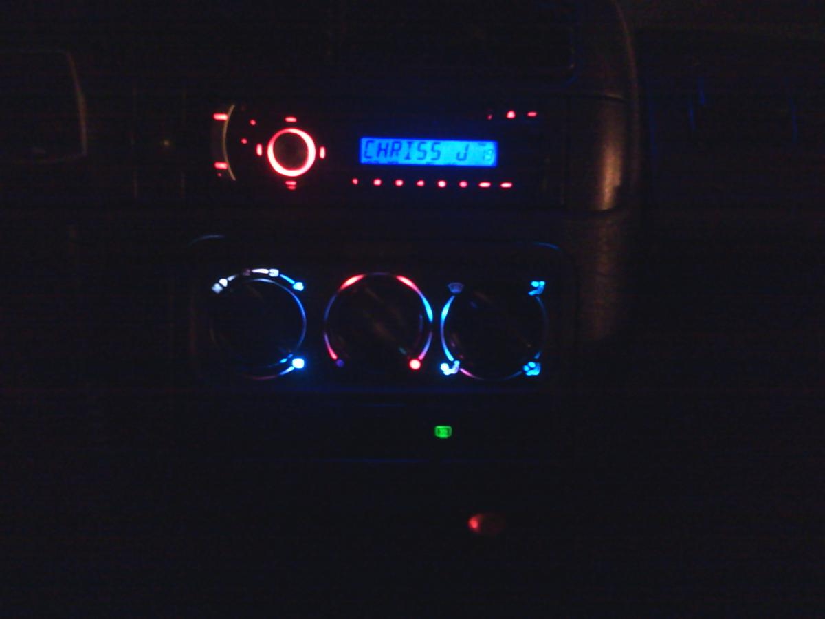

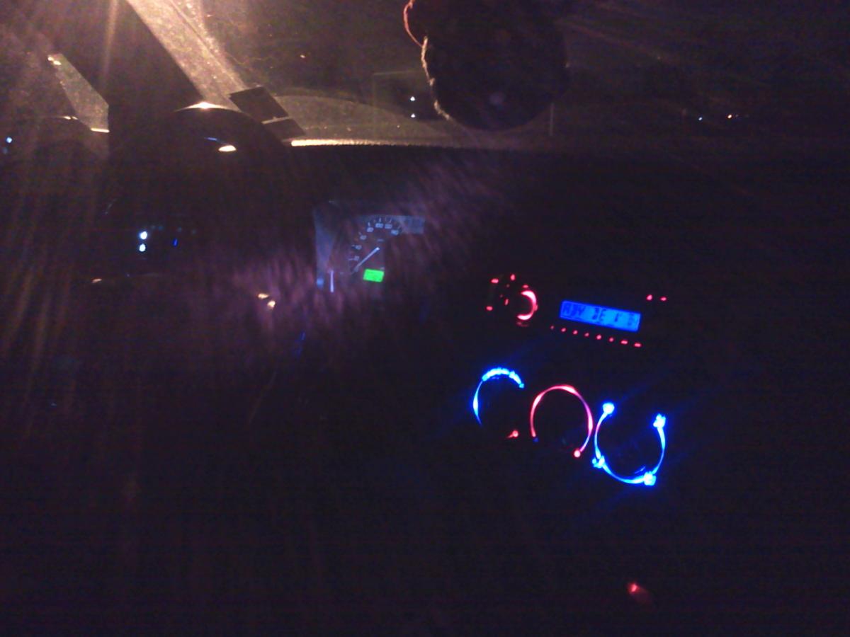

salutare tuturor am facut si eu ceva modificari la luminile de interior la golful meu o sa va pun cateva poze sa va dati cu parereapost-106310-0-15553600-1334018356_thumb.post-106310-0-49134300-1334018407_thumb.

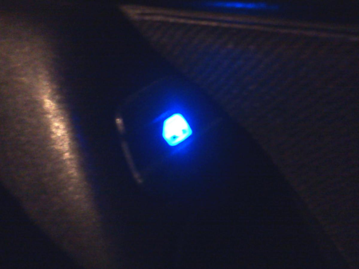

da astazi deja le.am schimbat si sunt multumit de cele noi post-106310-0-03691300-1334018638_thumb. post-106310-0-69463700-1334018647_thumb. post-106310-0-85204800-1334018654_thumb. post-106310-0-25089600-1334018666_thumb. scuze pentru neclaritatea pozelor
post-106310-0-84602700-1334018671_thumb.

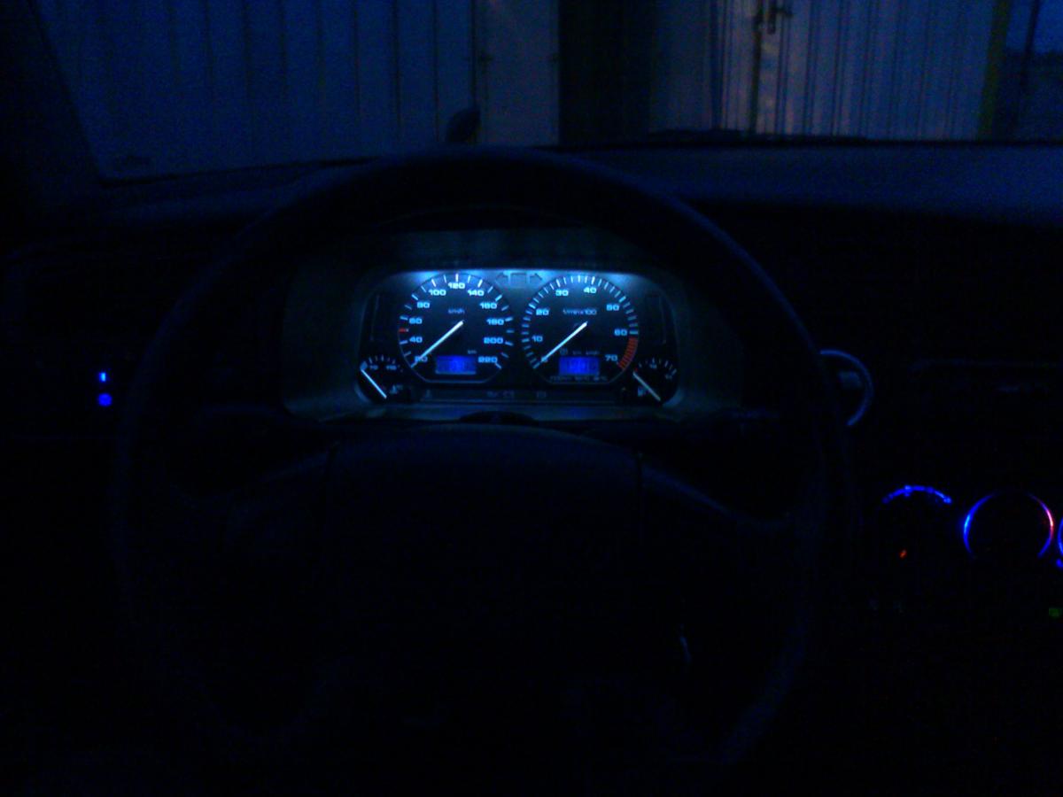

post-90714-0-16570600-1334776906_thumb.jAm reusit sa modific si eu ceasurile de bord cu led-uri
omu_negru84
ovidiu89 cum ai montat ledurie? cate ai pus? 12v sau 3.5 cu rezistor?

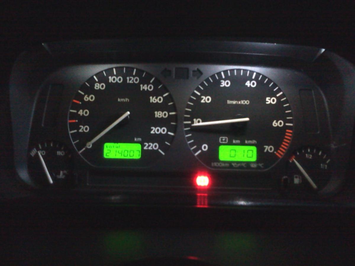

Atasez si niste poze sa vedeti cum am eu..poate aveti vreo idee!!!
http://iceimg.com/i/13/2a/c002cad73d.jpg
http://iceimg.com/i/51/8d/4b30686fca.jpg
http://iceimg.com/i/35/90/e74eb28149.jpg
http://iceimg.com/i/aa/0d/88aac88d48.jpg
Sunt leduri care vin cu tot cu soclu. Cauta pe google B8.5 smd
Poi si unde vin puse ledurile astea? De ce sa le prin? Cum sa le prind?
Ai ceasuri cu SMD, nu poti schimba ledurile de la display (cel putin nu tu) Pentru cele de sus cauta leduri cu tot cu soclu ca vad ca nu te pricepi deloc. Si scoate banda verde afara. Dupa cum zicea si colegul, cauta pe google leduri b8.5 SMD

intr-adevar smd-urile sunt mai bune imprastie lumina pe un unghi de 120 grade. 2 smd-uri ai folosit? a fost nevoie de filtru de difuzie? ti-a iesit foarte bine. la fel vreau sa fac si eu. pana acum am folosit 4 leduri albastre normale la care le-am slefuit lupa.
omu_negru da 2 smd-uri fara nici un filtru nimic.
