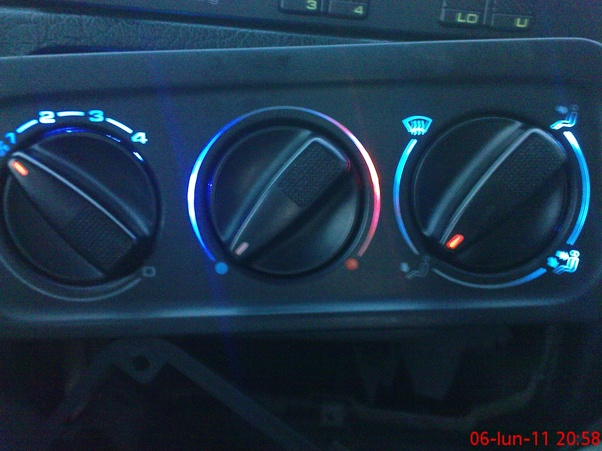

Va multumesc tuturor celor care mi-ati dat sfaturi pt schimbarea iluminatului de la consola centrala,o sa postez maine cateva poze cu rezultatul final
adrianviperdodge2012
Poza promisa,astept parerile voastre.

arata foarete bine. eventual in partea de jos poate mai trebuia sa pui ceva leduri sa fie lumina mai uniforma
