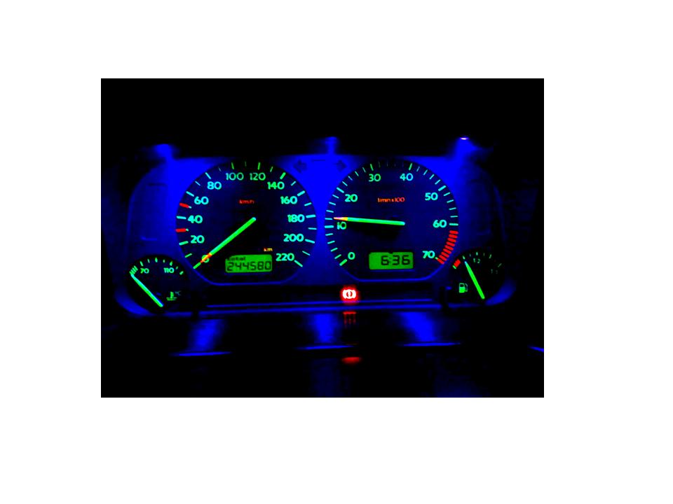

Asa par da nu sunt plasme. sunt facute de mine. 3 leduri cu UV cu rezistenta de 1K pe fiecare led iar cadranele le-am colorat cu marker uv. probleme ca se gaseste greu un marker care sa tina pe materialul de la bord. eu am dat 25 lei pe 2 culori. Dar merita, e mai fain decat plasma va asigur
Mi-am dat seama frate ca nu e plasma, stai calm.
cate leduri ai pus?ai mai pus in loc de folia aia verde una transparenta sa fie lumina uniforma?
Nu a pus ca se vede raza de actiune a ledului.
Prietene nu stiu exact dar cu tine cred ca am vb si ti-am dat toate informatile. daca esti asa de destept de ce nu ti-a trecut prin cap asta. in primul rand nu poti pune nimic pt uniformizarea lumini pt ca ledurile sunt lipite exzact pe gaura pe unde bate lumina de la becurile normale. daca le pui in acel suport nu o sa ti se vada decat jumatare din bord pt ca sunt uv ledurile si nu am putere mare :blink:. mai steptati cam 2 saptamani si o la le vedeti ceasurile printare si iluminate din spate ;)

Am revenit cu alt bord modificat de mine. Am gasit un mord de model din anul 98 cu leduri la martori de la bord si ceasurile pe motoras. La cel vechi ma apuca somnul pana imi crestea nivelul la benzina sau temperatura, acum cu asta nou se ridica acele imediat. pun si o poza sa vedeti cum arata. Daca e cineva interesat il mai am si pe cel vechi facut gata, este cel din poza postata acum ceva timp mai sus.

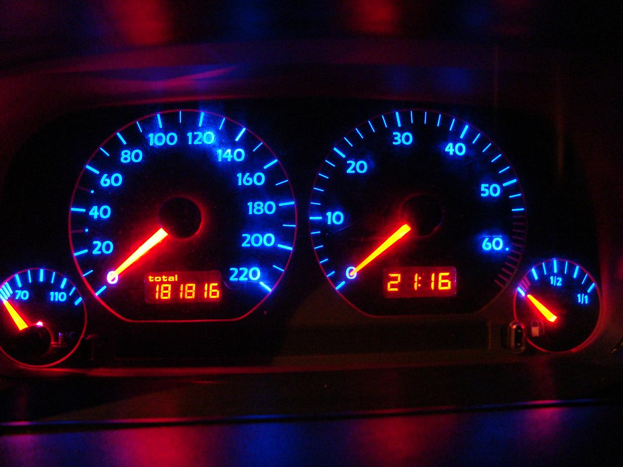

intr-un final am terminat bordul si am reusit sa mai fac si o poza :D

@ Madain29 - asa vreau sa imi pun si eu un bord model mai nou tot din aceeasi cauza. Ma intereseaza daca iti arata aceeasi viteza de deplasare tinand cont de faptul ca incepe de la 0 km si nu de la 20 cum era cel vechi.
chelu. foarte frumos bordul. felicitari. de ce n-ai iluminat si partea de rosu de la benzina si turatii?
Super treaba. Ma bucur ca nu sunt singurul care lucreaza la asa ceva. De apreciat, spor la modificat si bine zice colegu' era bine daca zona de la turometru si combustibil era rosie, arata mult mai bine. Toate cele bune.
Si bordul meu cel vechi era de la 20 la 220 si am pus de la 0 la 220 si imi indica perfect, am incercat cu un GPS sa vad daca induca corect. poti sa-l schimbi linistit

multumesc de aprecieri. ceasurile le-am printat pe 4 coli de autocolant transtarent astfel iuncat zonele albe sunt transparente iar pe urma am lipit pe un autocolant alb, ca atunci cand sunt stinse ledurile sa se vada albe nu transparente. in legatura cu zonele rosii era mai complicat, daca puneam led rosu sub ele ar fi furat lumina unul de la altul si iesea in unele zone un violet, iar asta imi displacea.
