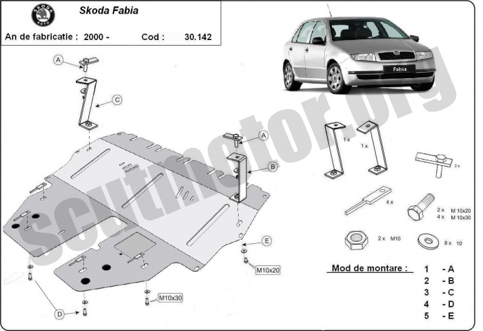

n-am facut poze, dar seamana bine cu cel metalic de mai jos;
lungimea fantei decupate nu e asa de mare la mine;
nu are nevoie nici de bridele alea metalice de fixare din poza.
Modificat de bluetux
Asa crezi tu Bluetux? Uita-te cu atentie, si compara acest scut metalic cu cel pe care il ai montat pe masina ( cel de plastic).
Lungimea fantei decupate la cel metalic este in spate catre caseta de directie, deoarece in fata daca te uiti cu atentie nu este decupat (cum ti-a decupat tie mecanicul) deoarece cel de tabla are acea ,,adancitura" (in poza postata de tine zona mai deschisa la culoare) pentru a nu se atinge de racordul flexibil, inclusiv de traseul evacuarii....unde atinge cel metalic...este decupat.
La cel de plastic decuparea ti-a facut-o in fata, chiar in zona racordului flexibil, dar iti spun sigur ca nu ajunge....cu timpul ai sa vezi ca se va topi plasticul....si va trebui decupat exact ca la cel metalic, aproape pana in spate...rezultatul? vei avea un scut de plastic taiat in doua...Daca nu vei decupa exact pana in locul unde este cel metalic....va atarna pe sub masina ca urechea elefantului . Crezi ca cei de la Skoda de ce au gandit pentru varianta ,,benzinare" acea jumatate de scut? Ok, sunt de acord ca vei gasi scutul ala cat jumate de masina pe net specificat ,,varianta 16v" dar asculta-ma este o gogoasa...exact ca butucul ala care l-ai achizitionat...suna-i si ai sa vezi cum incep s-o invarta ba ca e....ba ca nu e....dar se poate decupa....

Bluetux, ia uita-te nitel la poza..si vezi unul original:
