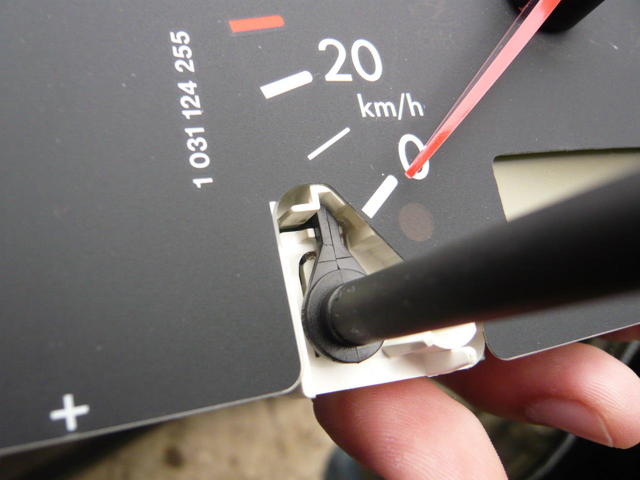

cum spuneam, in weekend (azi) am desfacut Instrumental Cluster (IC)-ul, cu ajutorul lui ShMan, si am rezolvat si problema butonului 10. acum merg ambele (yupiee);
pe acesta cale inca odata, mersi ShMan :))

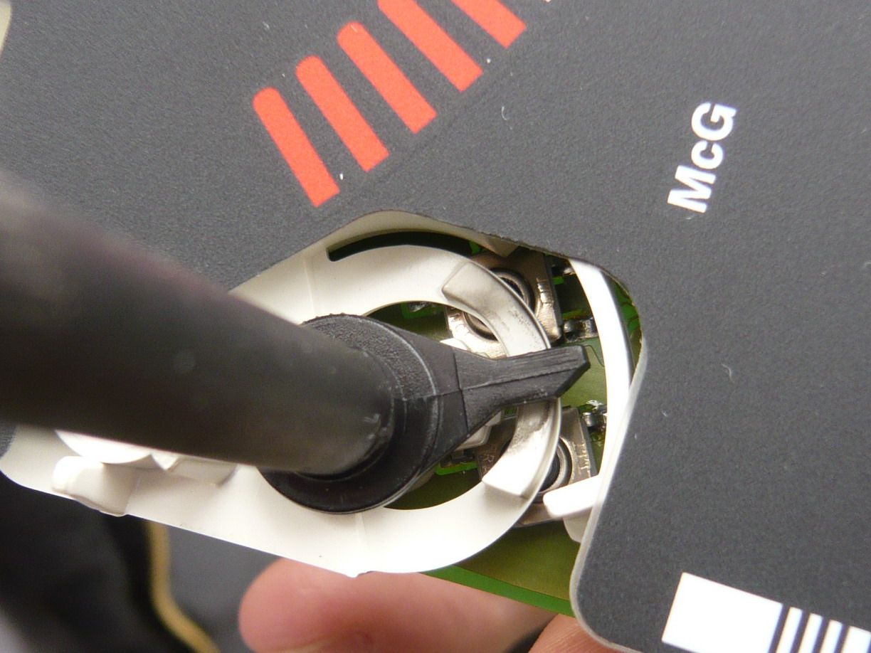

cu aceasta ocazie , am profitat ca am desfacut unitatea, si am facut 2 poze, pentru cei care inca nu stiu (daca mai sunt..) cum functioneaza butoanele respective, 7 si 10. (care sunt butoanele in discutie, ar tb sa vedeti in poza uploadata anterior).
butonul, 7, cel care serveste la setarea orei, functioneaza prin rotirea spre stanga, pt reglare ora, si spre dreapta pentru reglare minute. deci este un buton care functioneaza prin rotire, dupa cum se poate vedea in poza atasata.
butonul 10, care serveste la resetarea kilometrilor intermediari, se actioneaza prin apasare;(vedeti poza)
cele 2 butoane folosite in combinatie, se folosesc pentru resetarea intervalului de service, de preferat dupa efectuarea acestuia :)) acesta metoda a mai fost explicata intr-un topic al forumului, asa ca nu o voi mai repeta acum aici.

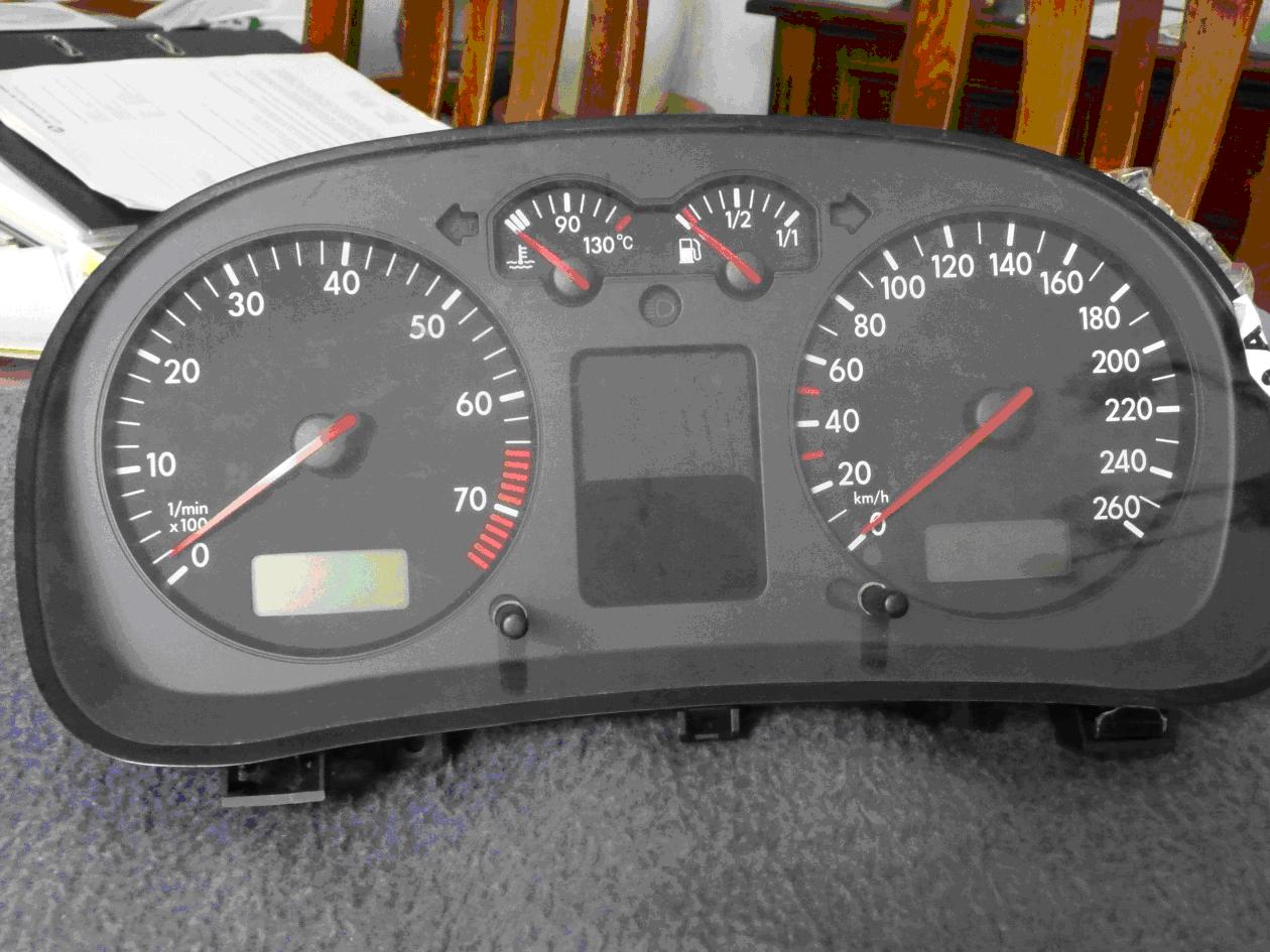

Adica partea incercuita: :)
asa cum arata COSMIN
IC-u arata asa

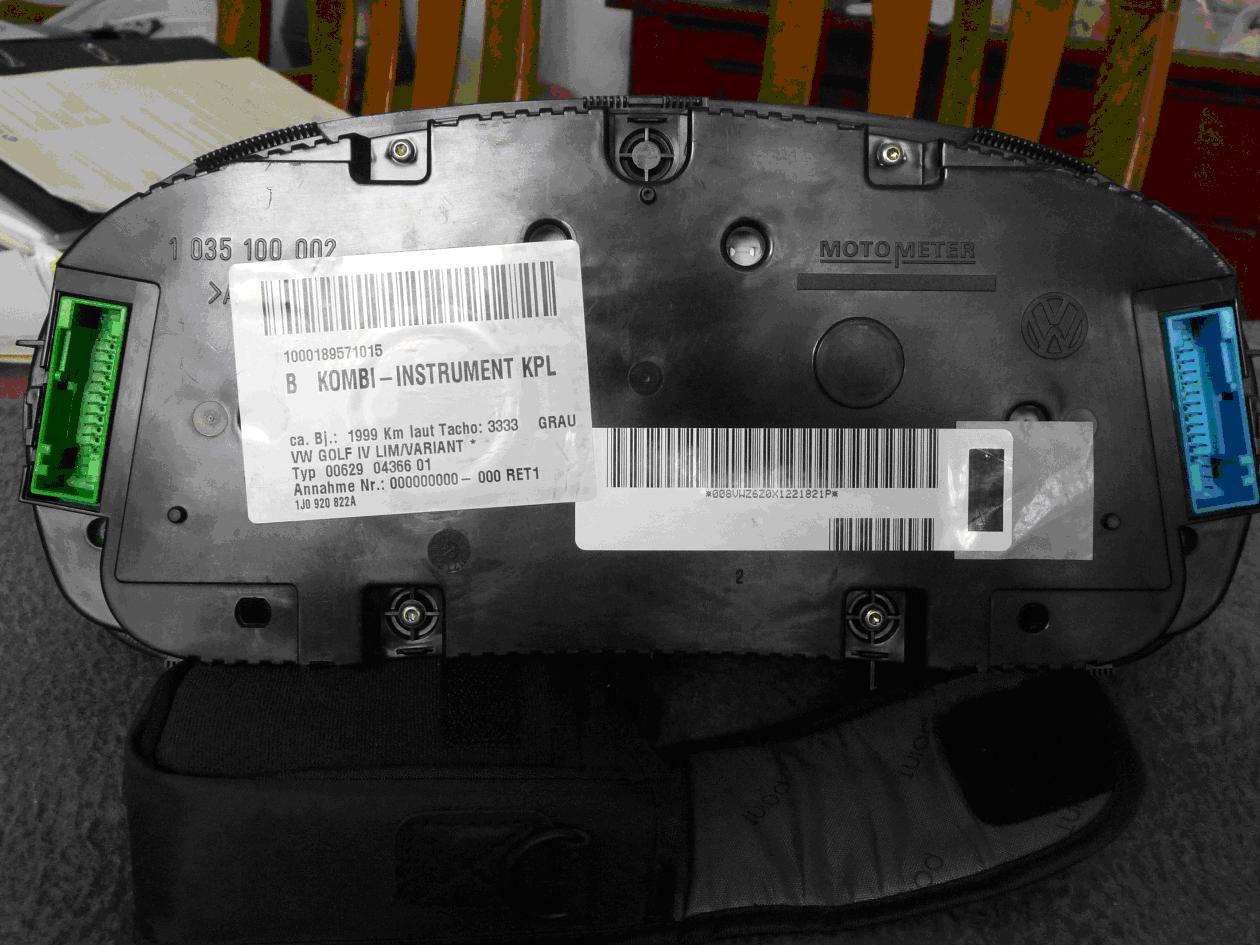

in spate ai 4 sau 2 suruburi
le desfaci si iti iese capacul
scoti placa cu circuitele electronice(cu cadranele si acele)si iti ramane doar carcasa

In mare si pe scurt
1 deconectezi bateria
2 tragi volanul spre tine si in jos apoi
3 tragi de plasticu de sub volan care tine pielea aia de protectie
4 ai 2 suruburi pe care le desfaci
5 scoti mufele din spatele IC-ului
6 desfaci suruburile si clemele de pe IC
7 iti ramane partea din fata cu geamul si partea cu electronica
8 pui totul la loc in ordine inversa
daca dai cu search gasesti pe forum DIY schimbare IC si acolo gasesti si poze
