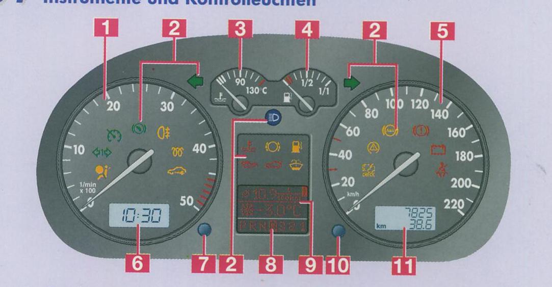

apropo, de remedierea problemei butonului A (cel din care se resteaza intervalul service, kilometrii intermediari, etc), stie cineva ce-i de facut: curatat ceva contacte, schimbat butonu, etc ... se poate face odata cu desfacerea IC-ului?
poate weekendu asta incerc, s-a faut vreme ceva mai buna :)
Modificat de Floddy
:lol:( nu-mi merg butoanele 7 nici 10 ... :((
..dar sa vedem in weekend, poate-i dau de capat, cu ajutorul promis de ShMan
Modificat de Floddy
rectific, butonu 7 merge...
Sunt SMD-uri, le poti gasi pe Maica Domnului sa le schimbi. Este posibil sa fie si dezlipite de pe placa...
