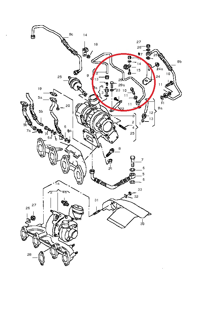

Swat Cat, trebuie sa te contrazic. In manual scrie ca la demontare fiecare garnitura se inlocuitese inclusiv adaptarea de la teava de ulei la stutul care intra in turbo cat si cea de la iesire din turbo si cele pe care le mai demontezi ca sa ajungi la turbo, oring-uri, celel de al admisie, o-ring de alama etc... mai ales cea de la EGR care bag mana-n foc ca e carbonizata si se dezintegreaza cum o desfaci.
O data m-a impins pacatul sa nu o schimb si uite ca imi curgea pe la pompa de vid(acum o luna la o tentativa de schimb de curea de distributie :) ) . Nu merita pt bani marunti... sa murdaresti tot motorul si sa adaugi ulei in prostie mai ales daca tii sa ai un motor curat.
salut,
Am si eu un vw Bora 1.9. tdi si am probleme cu turbo. Acum o luna am parcat masina in stare foarte buna (fara probleme), nu am mai pornit-o vreo doua saptamani fiind plecat din localitate. Dupa aceasta perioada am pornit-o si am plecat , dar am constatat ca nu mai trage, am consultat un mecanit si mi-a spus ca este turbo defect, sa uitat el pe acolo a luat o cheie cu un plelugitor a introdus-o pe undeva in spatele motorului si a lovit usor cu podul palmei si mi-a comunicat ca a fost o tije blocata, a dat cu putin spray si a rez problema. acum pot spune ca lucreaza bine ...dar cateodata parca tot mai are tendinta de a nu mai trage . acesta mi-a spus ca daca mai am probleme sa fac acelasi lucru pe care l-a facut si el aratandu-mi tija undeva in spatele motorului langa galerie.
