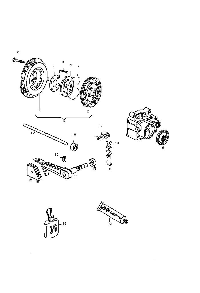

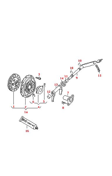

Imi poate arata cineva o poza (din programul ETKA) referitoare la ambreiaj? M-a bagat cineva in ceata ca nu ar avea rulment de presiune. As dori sa vad inainte sa cumpar ca sa nu ma pacaleasca la magazin si sa imi dea cine stie ce . Sau daca este vreunul din baietii care si-au schimbat ambreiajul sa imi spuna exact daca la 1,6 ABU din 1994 are si rulment de presiune. Va rog frumos.
tu ai rulment de presiune ,l 1.4 SI 1.6 AU RULMENT..CE E PESTE NU AU RULMENT..e un fel de rulment dar seamana mai degraba cu o bucsa de ghidaj cu bile.

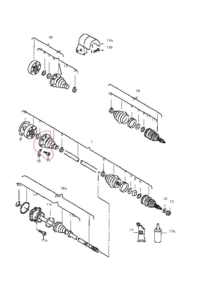

am sa ma apuc si eu in weekend sa imi dau jos cutia sa schimb kitu de ambreiaj , din cate am inteles prima oara scot bateria electromotorul demontez suruburile toate de la cutie insa nu stiu cum se scot planetarele din cutie , daca stie cineva exact ordinea va rog sa ma ajutati si pe mine Multumesc Anticipat
