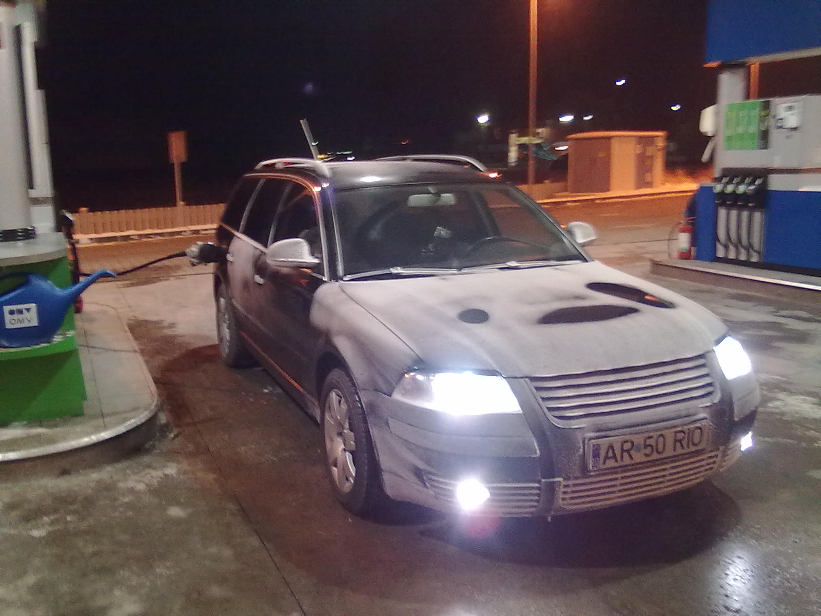

Dupa un drum de Bucuresti :)
P.S.: Temperaturi de -19 grade + ceata deasa = clima nu facea fata. In masina erau cam 15 grade..

bizon,zebra...nu avea importanta cate zone avea clima daca nu ii face fata.
motorul nu se incalzise la 90 sau care a fost beleaua>?
Ba da, pe bord imi arata 90 de grade, dar fiind si ceata (care s-a depus pe masina) si -19 grade clima nu putea baga fierbinte sau nu putea incalzi masina cum trebuie. La intoarcere la -3, -4 grade stateam cu 23-24 de grade in masina ca muream de cald..doar la dus mi-a facut figura asta si mai ales la gradele alea..Deci nu stiu daca are ceva masina sau pur si simplu frigul :P
Oricum a fost super tare drumul :D mai ales ca masinuta mergea super bine la temperatura aia :P
eu tin pe econ,nu vad ropstul sa dau drumul la aer conditionat sa imi incalzeasca.
dieselul se incalzeste mai greu dar dupa o vreme pot sa stau si in tricou in masina. si tot pe 22-24 grade il tin.
Si au zic tot la fel, intradevar e frig -19 dar ai mers ceva si temperatura in interior trebuia sa creasca mai mult de 15 grade.Eu folosesc clima foarte putin pe auto mai mult pe Econ la 24grade, iar la pornire o las 5 min pe recirculare si imediat se incalzeaste, chiar uit ca e diesel.Sunt foarte multumit din punctul asta de vedere.
La mine tind sa cred ca e o problema..acuma am fost cu masina in oras si sunt -10 grade afara si baga doar aer caldut, nu fierbinte chit ca e pe "HI/29" Oricum, la drumul de Bucuresti va dati seama ca motorul trebuia sa fie cald din moment ce parcursesem mai bine de 400 km cu masina :)
Aceeasi problema a avut-o un prieten cu un passat. Nici o eroare pe vag-com la climatronic, dar sa fi vazut cata mizerie a iesit cand am bagat apa cu presiune pe returul caloriferului din bord :D
Da. I-am rezolvat problem iarna trecuta si de atunci e cald in masina
La tine clar e o problema. Eu am ajuns aseara acasa dupa un dum de 40 km cu stratul de ~10 cm pe masina. Nu mai spun ce era pe capota, grile, etc si la 25 de grade pe clima si scaunul la 1 imi era prea cald si am lasat la 24
