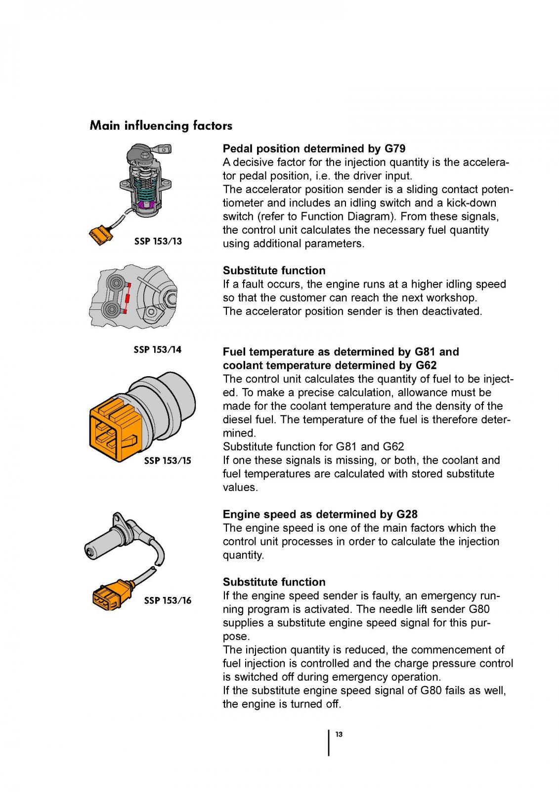

Vezi ca e normal sa apara eroare de senzor Hall daca citirea se face cu motorul oprit. Sper ca mecanicul de ti-a citit erorile stie asta ..
Intr-adevar, daca senzorul clapetei de acceleratie e defect, sistemul e facut in asa fel incat motorul sa mearga la relanti cu o turatie mai mare. Am atasat o imagine cu factorii principali care influenteaza injectia.

cu motorul pornit si cald, iar turatia sarea de 1.200 la punctul mort. In treapta sta normal pe la 850.
cei 2 senzori de temperatura (lichid de racire + aer aspirat) trimit informatiile la senzorul clapetei de acceleratie sau in alta parte?
La ECU trimit informațiile.
