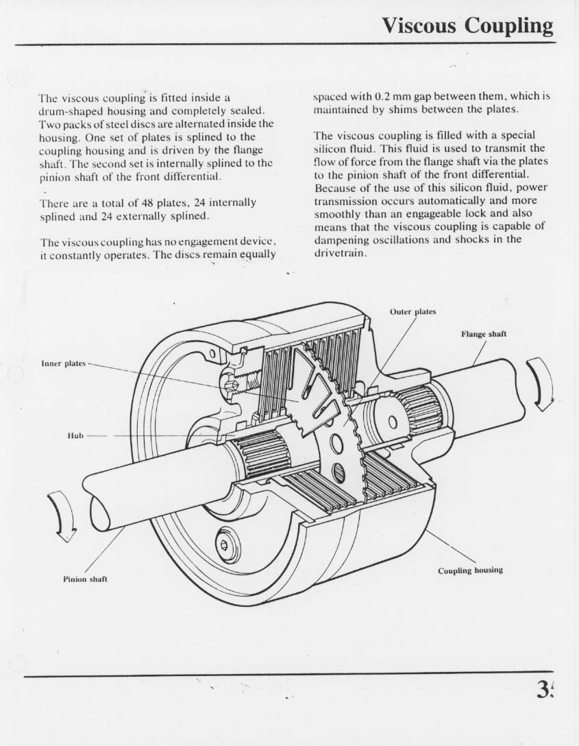

Am un T3 Syncro 4x4 si tractiunea fata nu merge decat foarte slab.
Adica in momentul in care rotile spate patineaza, cele din fata abia daca se invart.:)
Din ce am studiat eu s-ar putea sa fie o problema la visco cuplajul localizat in grupul diferential fata.
Puteti sa imi spuneti daca cineva s-a confruntat cu asa o problema?
As dori sa ii inlocuiesc lichidul (syliconul) din interior cu unul nou ca am impresia ca este "prajit".
Am inteles ca astea se schimba pe la 100.000 km dar se pot si reconditiona. Asta daca stii si ai ce trebuie.

Am schimbat grupul fata cu visco cuplaj cu tot. Nu merita reconditionarea lor deoarece contin niste lichide "inteligente" care se solidifica in momentul in care tractiunea spate pierde aderenta si are o viteza relativa mai mare decat cea fata.
Costa 800-1000 Euro unul nou dar am gasit grupul second la pret bun.

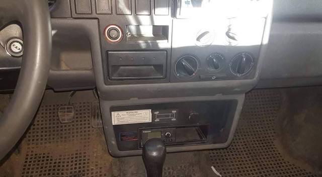

Am uitat sa specific ca masina este 4x4 permanent .Am vazut ca unele modele au un buton in plus sub zona casetofonului si aerului conditionat, care nu stiu exact pt ce este: pt a bloca diferentialul, sau pt a cupla 4x4 la puntea din spate; am auzit ambele pareri.

Buna. Am si eu o intrebare. Ce se intampla daca circuli cu un T4 Syncro fara cardan. Eu asa i-l folosesc de o saptamana, dar nu stiu daca nu cumva e daunator pentru restul transmisiei. Nu stiu nici eu unde e vascocuplajul acela. Daca tine de diferential nu ar trebui sa fie nici o problema, dar daca tine de cutia de viteze ar insemna ca e cuplat permanent, el sesizind permanent o diferenta de rotatie intre puntea fata antrenata de motor si puntea spate stationara datorata absentei cardanului. Multumesc.
Pt triciclistu'
Cu ajutorul google ajungi la site-ul :www.T4-wiki.de cu linkul catre viscocuplaj:
http://www.t4-wiki.d...=20090521204759
El este pe cutia de viteze! Problema este cum a murit .... adica cele doua moduri :
1. cuplat- lichidul siliconic s-a degradat termic ( e ars) si este intarit cuplindu-ti puntea motoare cu puntea de tractiune- simptome: vibratii mari si stresul intregii transmisii lucru ce duce la la distrugerea trenului de rulare.
2. necuplat - unul dintre oringurisau simeringuri la T4 a cedat (cele ce izoleaza ambreiajul hidraulic discurile+lichidul siliconic) si tot uleiul respectiv s-a scurs in uleiul cutiei de viteze la T4 sau in uleiul diferentialului la T3-simptome necuplarea sistemului 4X4 dar mai ales la contaminarea uleiului din cutia de viteze deci alte minuni lipsa de lubriefire a ansamblurilor de roti dintate deci uzura prematura....
Rog lamuriri.
Expand
Salut. Ai aflat pentru ce este butonul acela de sub casetofon si cum functioneaza ? Am si eu un T4 Syncro si am de asemenea butonul respectiv, dar nu stiu cum functioneaza .
