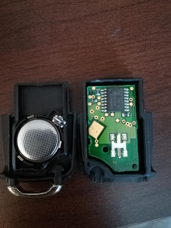

am desfacut cheia briceag originala de la passatul meu ca sa o curat si nu mai merge me puteti ajuta?
nu am facut nimic altceva dacat sa o sterg de praf cu bete de urechi mai mult pe plastic pe la imbinari pe contacte nu am atins

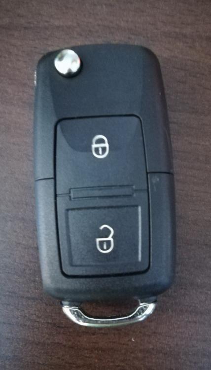

1 unde gasesc o cheie briceag. nu am nevoie de electronica din interior pentru ca la Polo Happy nu este nevoie.
2 unde modific cheia briceag

ce nu mai merge la cheie , inchiderea si deschiderea ?
m-am lamurit ce era
cand am desfacut-o sia pierdut codul
am rezolvat ms mult

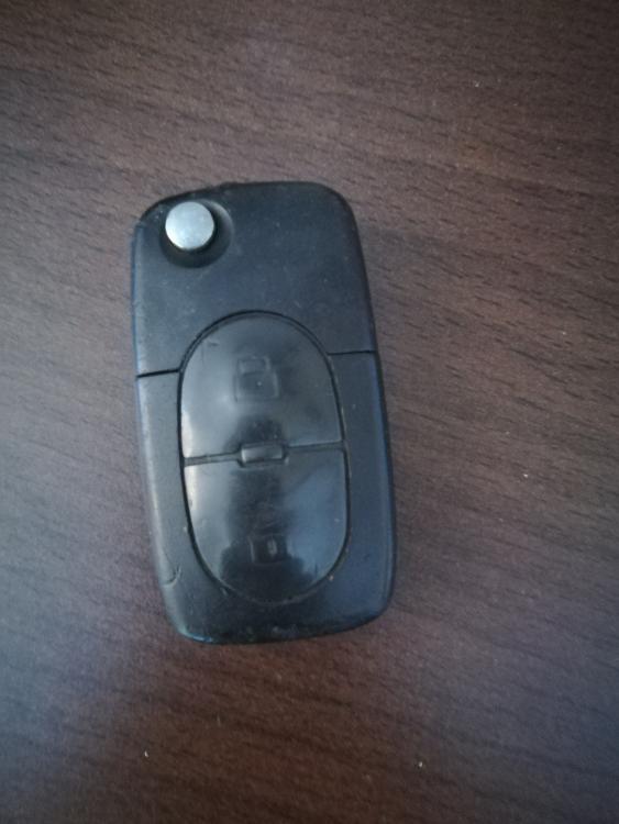

hai sa va intreb si eu ceva aici: am schimbat de cateva ori bateria, ieri m-am bagat sa o schimb si pe a unui amic, si fie ca era cheia mai veche, fie ca fusese desfacuta de prea multe ori, i-am avariat putin garnitura aia de cauciuc care vine intre cele 2 bucati de plastic-intre care se gaseste si cip ul etc.
cred ca nu e nici o problema, dar as vrea sa stiu daca se poate lua(daca exista?) garnitura asta la cheile briceag aftermarket!
sau imi recomandati sa incerc transbordarea instalatiei intr-o carcasa noua?

gokey, nu ziceam de componente de schimb pentru chei aftermarket.
cheia e originala, si garnitura ei a avut putin de suferit.
ma gandeam sa iau garnitura de la o cheie aftermarket(daca aceasta are asa ceva), sau sa pun totul intr-o cheie aftermarket!

pe prima pagina, in primul post, in ultima poza de pe primul rand (sper ca ati inteles) se vede cheia orginala desfacuta.
in partea opusa beculetului se afla un cip ...
acela este pentru inchiderea centralizata ? bateria este doar pt bec ? k nu vad nici un contact intre buton, bec, baterie si cip ?
se poate inchide masina din cheia originala a masinii ?
eu pana acum apasam pe buton si nu se intampla nimic. am desfacut cheia si m am gandit k nu e buna bateria. am schimbat`o...si acum se aprinde becul. dar o sa am inchidere centralizata din cheie ?
lamuriti ma va rog...
acel tubulet de sticla , cipul , este pentru pornire
fara acel cip , programat ptr. masina ta , nu nvei putea porni masina
acolo este o baterie si un beculet , nu are nici o treaba cu inchiderea centralizata a masinii !!
nu ai optiunea de deschidere / inchidere de la distanta
Sunt si eu putin in ceata ca si Ionut
Sa inteleg ca intre cip si baterie/lamela cheie nu exista nici o legatura fizica? Care e principiul de functionare al acelui cip?
nu exista nici o legatura fizica , nici un contact
cipul functioneaza pe radiofrecventa
nu ara baterie , nu trebuie sa fie alimentat cu curent
m-am lamurit ce era
am rezolvat ms mult
