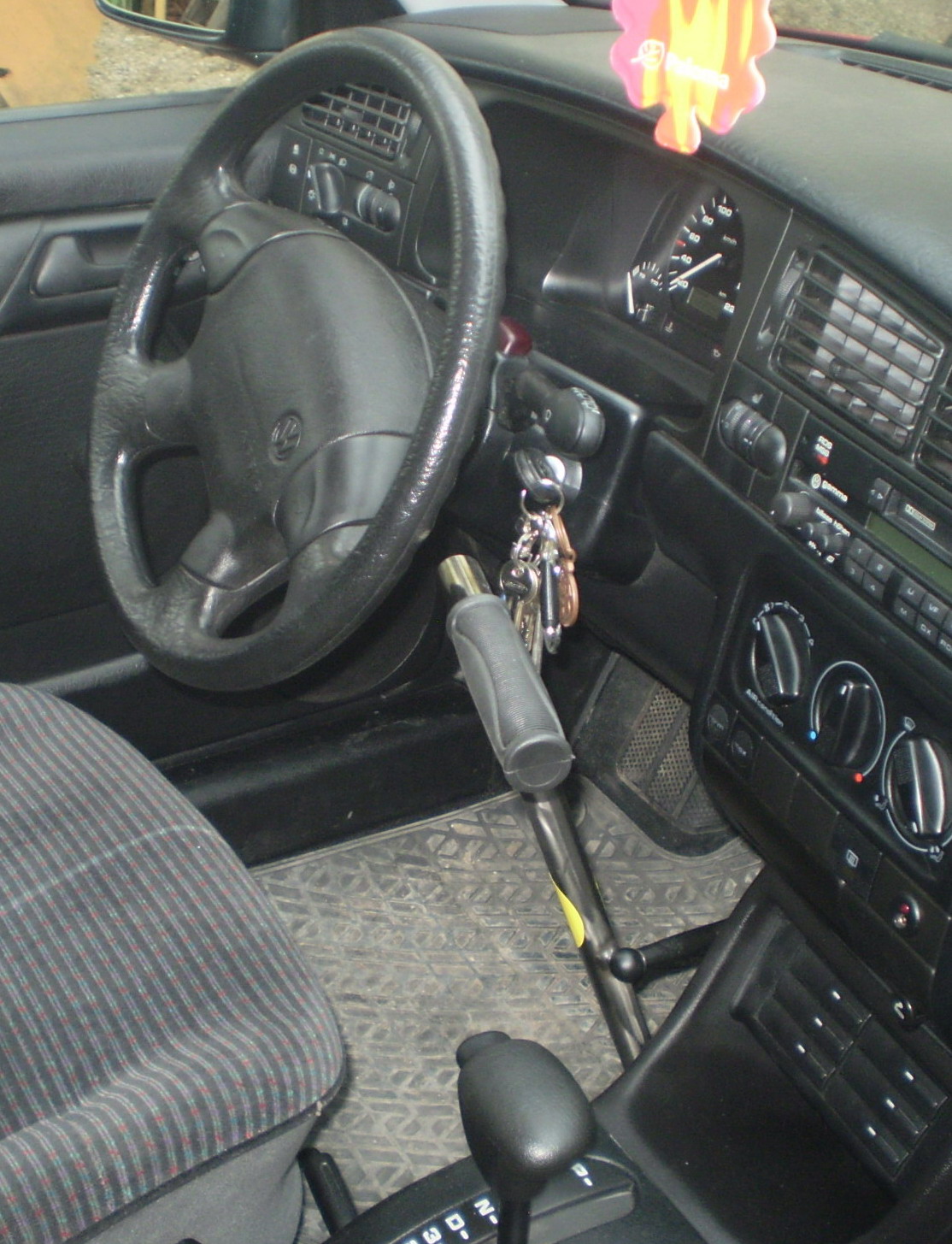

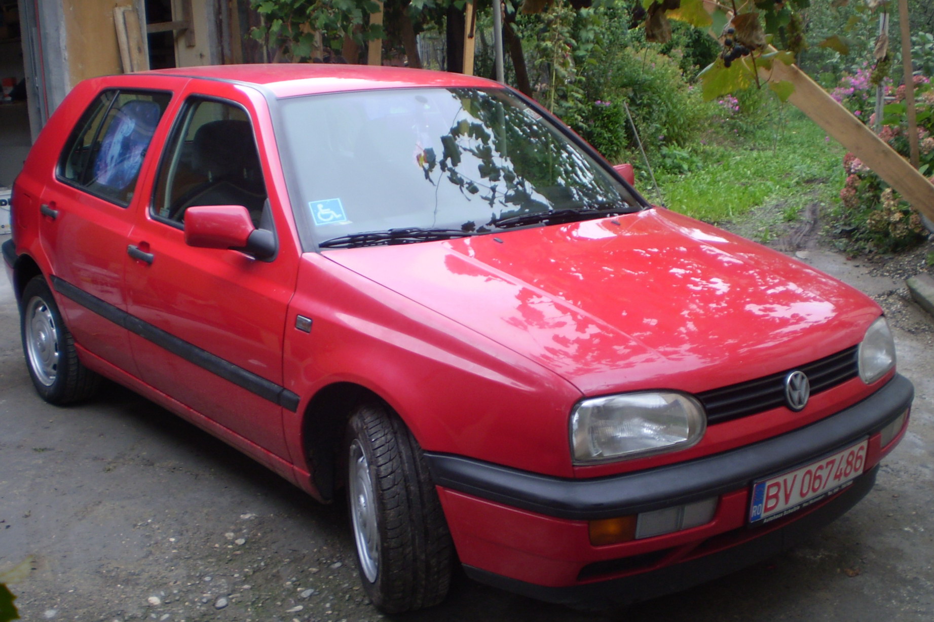

am si un vw golf 3, motor de 1.8 pe benzina , cutie automata, tipul motorului ABS. am ales o astfel de configuratie a masinii din 2 considerente:
1. imi plac f mult vw golf (toate modelele);
2. aveam nevoie de cutie automata, deoarece am o problema medicala si nu pot conduce o masina cu cutie manuala, deci masina acum este adaptata pt comanda franei si acceleratiei si la mana.
Merge bine si motorul si cutia, si as vrea si eu sa schimb uleiul la cutie. vreau sa stiu daca aceasta poperatie o pot face si singur, si mai vreau sa stiu de unde pot face rost de filtrul de ulei al cutiei, in afara de reprezentante, mai sunt si alte magazine care comercializeaza astfel de filtre. m-ar interesa unele din brasov, daca cunoasteti.
in atasament aveti poze si cu masina si cu adaptarea ei la comanda franei la mana
astept sugestii
va multumesc!
si adaptarea
