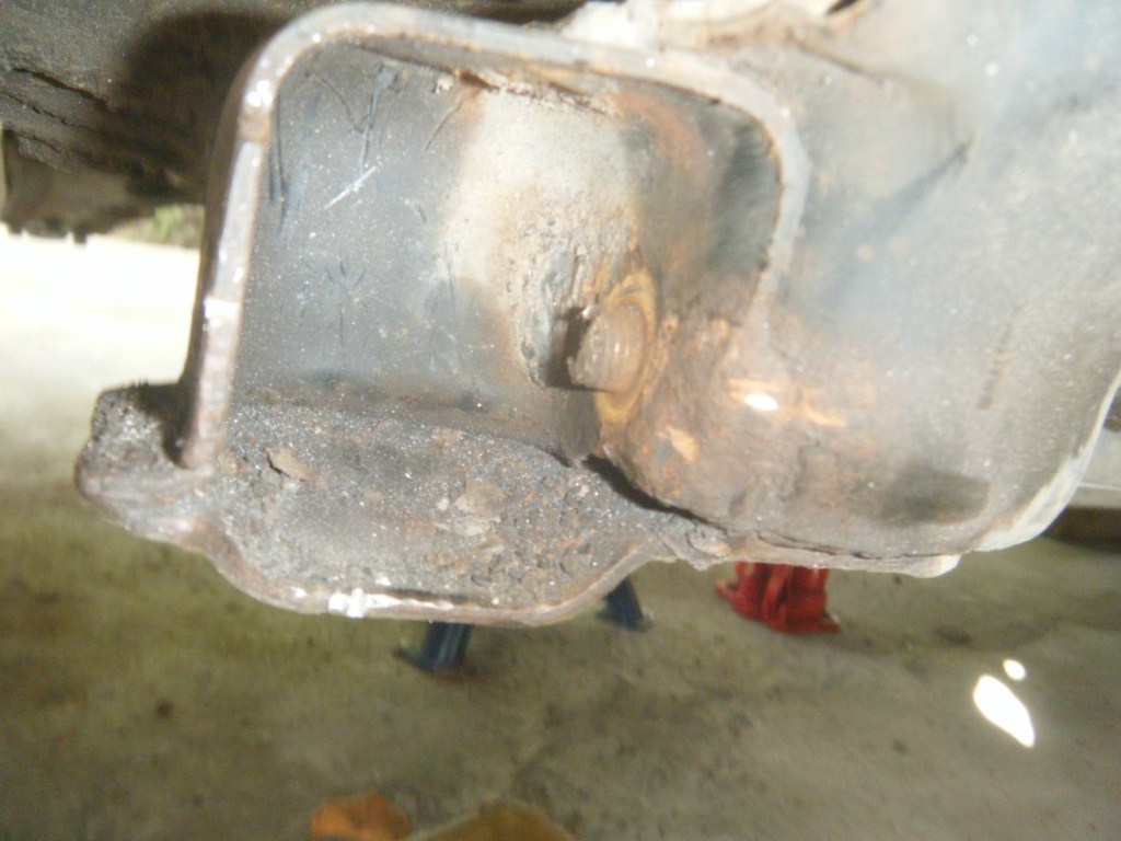

Salutare, azi am luat bascula si maine diminiata ma apuc de taiat la cea vece (daca nu ninge :icon_cheesygrin: ), am sa incerc sa fac niste poze cu operatiunea poate mai e cineva interesat, am gasit sa cumpar surubul ala de se rupe pe original 7 lei (de la bucsa mica) si 10 lei e cel de la bucsa mare.
Gata am reusit sa schimb basculele, suruburile rupte nu am reusit sa le scot, am procedat la fel ca @chelu 16 adica am taiat din punte cam 2 cm pe 2 centrimetri cat sa incapa o piulita M12 exact sub surubul cu pricina. Dedesuptul surubului rupt este o intaritura pe punte, acolo am taiat cu flexul iar in punte am dat cateva gauri cu un burghiu de 8 (gaura langa gaura) iar apoi am rupt cu un patent bucatica de metal. Am batut cu un dorn surubul rupt si a sarit din sudura. Am pus un surub original cu o piulita la fel ca cea de la amortizor si cam asta e tot.
