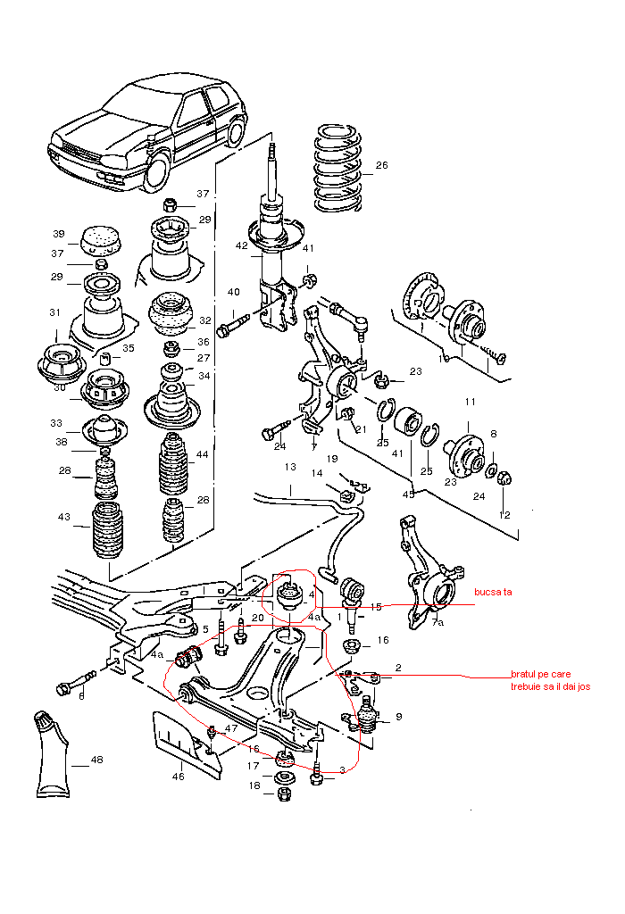

Va mai intreb o chestie: se poate schimba doar bucsa mare de la bascula(cea rotunda) fara a da puntea jos?
Pentru ca mecanicul la care am fost mi-a spus ca nu se poate,dupa ce initial a desfacut surubul de la acesta bucsa,cea prinsa de lonjeron.
Trebuie dat tot bratul jos pentru a schimba ambele bucse pe el.
Vreau doar bucsa asta sa o schimb
Modificat de mariusache33

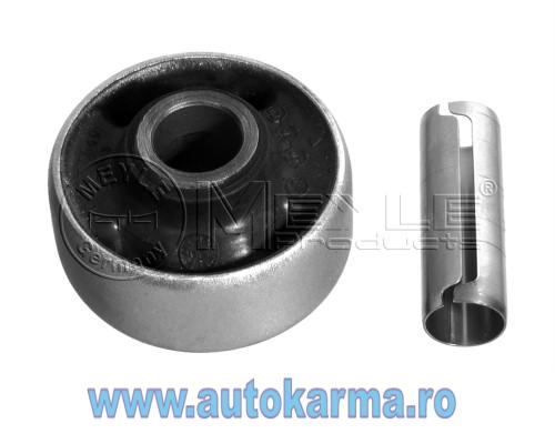

Da, vezi ca am atasat o imagine cu ce ai tu. Si daca nu ai achizitionat bucsa aia, sa cumperi bucsa de audi TT plina ( la golf 3 este cu fante si e cam moale). Codul este 100 407 0073/HD

Am luat bucsa cu tot cu chestia aia metalica de vine pe interiorul bucsei.
Intrebarea mea este daca pot schimba doar acesta bucsa,fara sa desfac si cealalta bucsa cilindrica,pentru ca acolo am eu probleme\;nu poate fi desfacut surubul din punte si nu vreau sa risc sa fie rupt.
post-50145-0-77678700-1331824028_thumb.j
bucsa asta se schimba la presa, si e cam mare sa o poti baga sub masina :lol: . Trebuie sa dai jos bratul sau poate gaseste mecanicul vreo solutie ingenioasa si are o presa mai mica dar e greu de crezut ca e nevoie de ceva forta.
