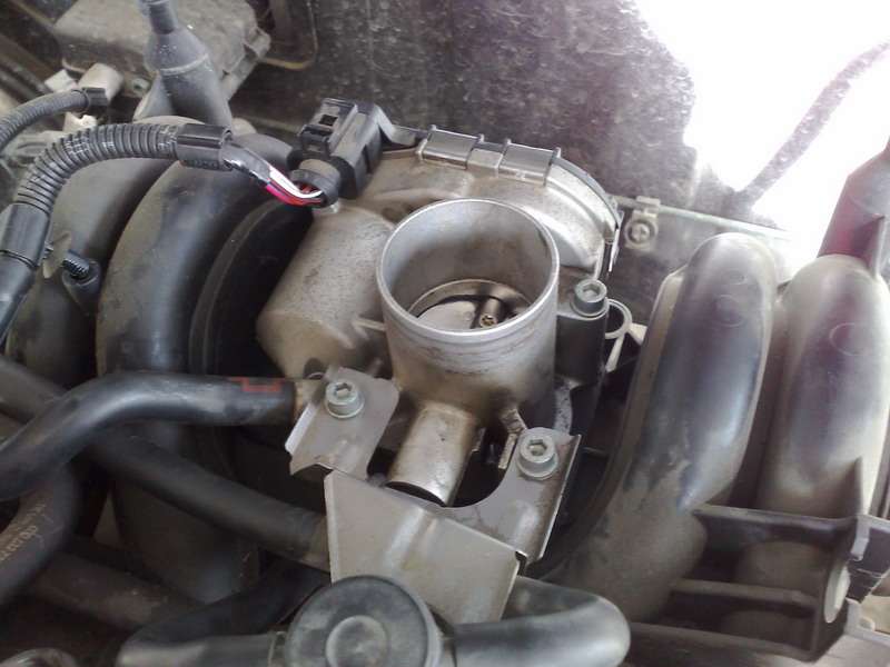

Sal, clapeta presupun ca este cea din poze. Am curat-o si se simte ceva imbunatatire, dar s-ar putea si mai bine. Astept pareri de la voi.

Daca te vei duce la dealer Seat te va costa destul e mult, poate chiar mult!, curatarea clapetei o poti face si tu, nu este greu deloc,
se scoate carcasa motorului si vei vedea clapeta (uita-te la posul #5 la poza!) este prinsa in 4 locuri
cu cheie potrivita se desfac cele 4 suruburi, se scoate si se curata cu solutie. Am pus 1l Decarbusol intr-un lighean si cu o pensulica am curatat-o bine, se lasa sa se scurga dupa care o stergi cu o carpa curata si o montezi la loc :D .
