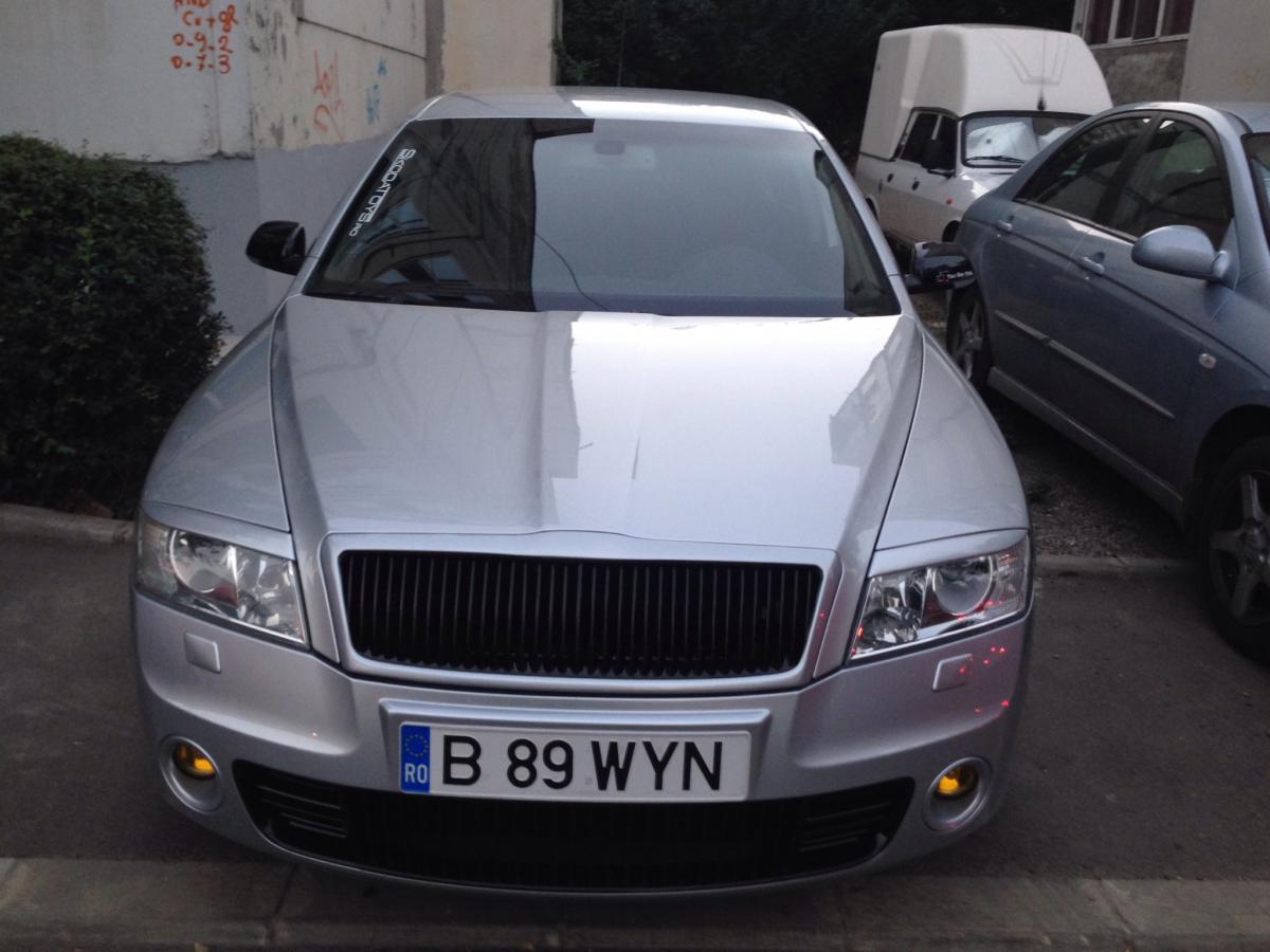

Very nice :icon_thumleft: . Trebuia sa pastrezi numarului normal pt ca bara are deja forma pt el.
Sa vedem si bara spate! :P
Modificat de The_Ego
Publicat (modificat)
Multumesc!! :D
L-am pus pe asta mic pt ca mie imi place cum arata si numarul normal nu e intr-o stare prea buna deoarece a mai fost lipit/dezlipit/etc si in final gaurit.. Pt show l-am facut mai mult pe cel mic. L-as tine si "in viata de zi cu zi", dar imi e teama de domnii cu cascheta. Daca eram hotarat sa il tin definitiv probabil as fi scos suportul de pe bara sa fie clean cu nr mic.. Asa mi s-ar parea cel mai bine :D

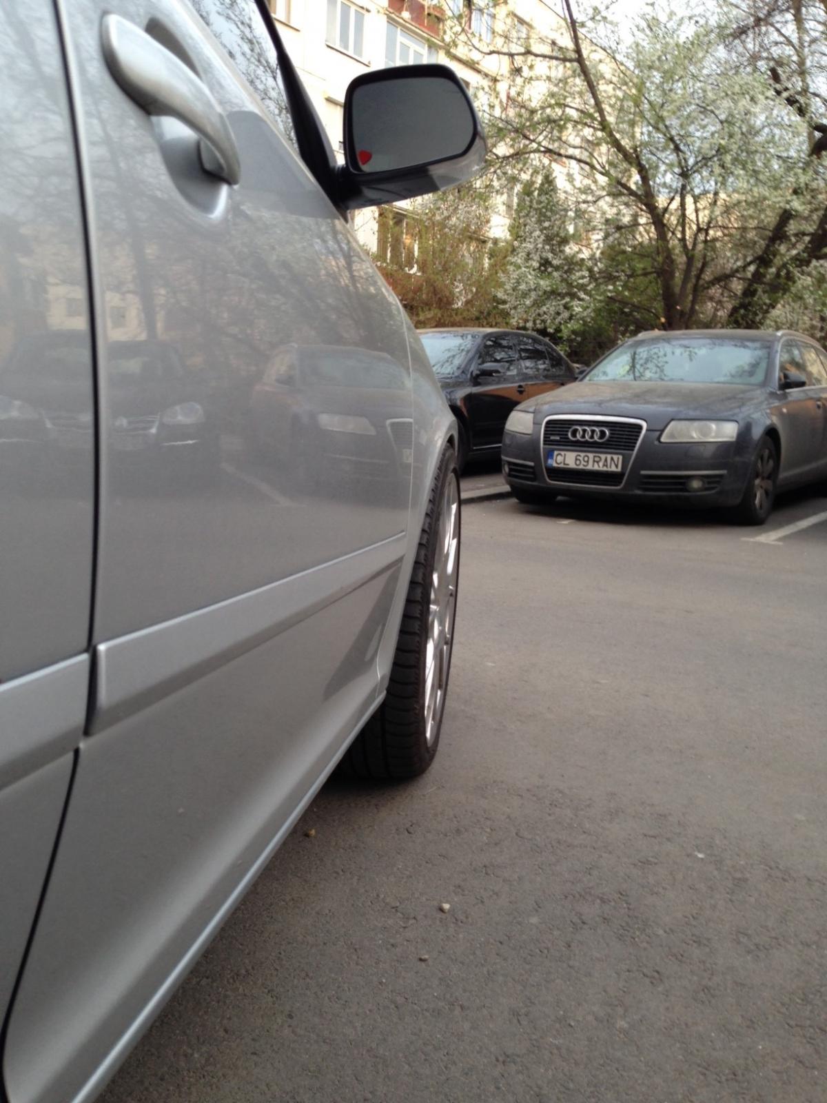

Am facut proba cu 245/35/19 si imi ating putin si pe fata(in capitonaj cand e aplecata intr-o parte cu roata virata putin) si pe spate(in tablita aceea din spatele coltului barii la denivelari).. Cu 225/35/19 cred ca va fi perfect!!

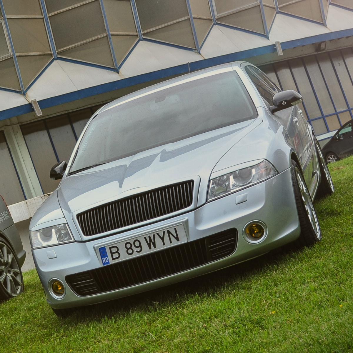

Foarte frumos.
Inseamna ca la Octavia difera fitmentul fata de Golf desi e pe aceeasi platforma. 8.5 si ET35 pe Golf ies ca la balamuc mai ales pe fata fara wide fenders.
Sa fie intr-un ceas bun achizitia si sunt curios cum o sa arate cu toate puse. As zice ca mai merge lasata.  :D
In pozele 1 si 2 roata e pe bordura. Vin aproape la linie, foarte putin iesite in afara. Cu 245 e exagerat, dar din punctul meu de vedere cu 225/35 cred ca e perfect.
Legat de "ar merge lasata" te-as ruga sa mai torni sare pe rana.. :D

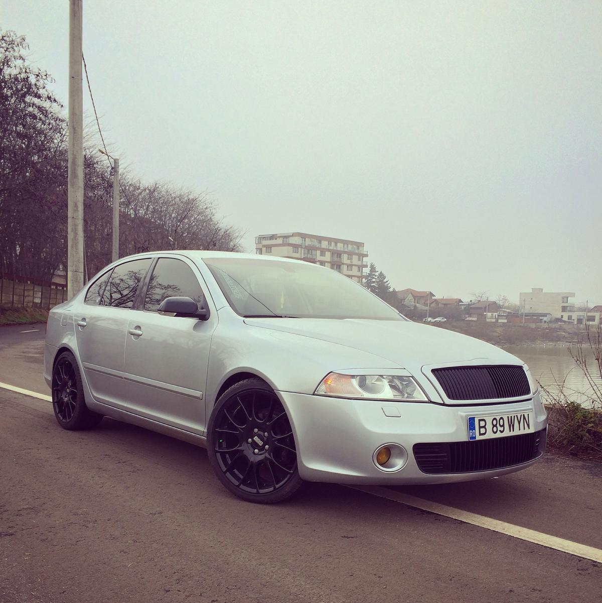

-am mai luat un set de roti de vara BBS CK 19" 8 cu et44 cu Bridgestone Potenza 235/35/19; ma cam bate gandul sa le fac gri fiindca sunt de parere ca negre sunt cam seci, dar nu stiu daca merita sa bag bani in ele avand in vedere ca si celelalte pe 18" sunt tot gri si asemanatoare ca model..

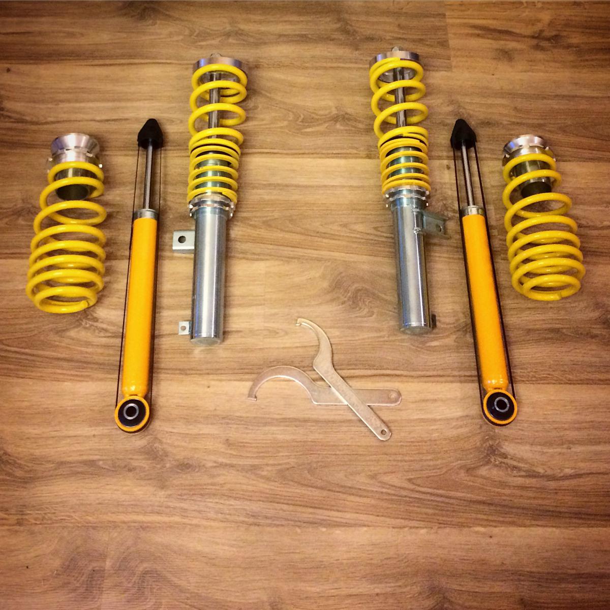

-saptamana trecuta am comandat o suspensie reglabila FK Streetline (reglabila intre -30 si -75mm dupa spusele producatorului) si ieri a venit. (multumesc lui Golfix pentru pont - am citit pe topicul lui de reducerile oferite de FK)
