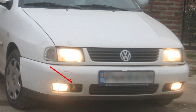

In grila din bara din fata sunt trei grile negre: una centrala lunga si doua laterale mai scurte. Aia mica din partea dreapta a masinii (stanga cum privesti din fata) iese. Acolo trebuie sa fie carligul de remorcare.
chiar m-ai luminat. am vazut in poza.
carligul ala se infileteaza sau este acolo? ca in roata de rezerva nu am nimic decat o cheie de roti si cricul.
probabil le-au pierdut/ciordit proprietarii dinaintea mea.
Zorro Classic
Uof! Classice, fa-ti curaj, pune mana si trage de grila aia. Nu ai ce sa rupi, crede-ma! Pur si simplu o tragi spre tine. O sa-ti raspunzi singur :icon_thumright:
La mine era ala acolo de cand am cumparat masina... nu stiu daca e demontabil
La a mea este la fel ca la polo clasic, nu este demontabil carligul acela, eu am desfacut toate grilele cand am luat masina si este chiar sudat acolo si la toate sunt in dreapta acolo(indiferent daca are proiectoare sau nu) unde arata Tedi in poza atasata de el.

da, am desfacut si e acolo. mersi. (am raspuns dupa 2 ani desi l-am gasit de atunci :) )
