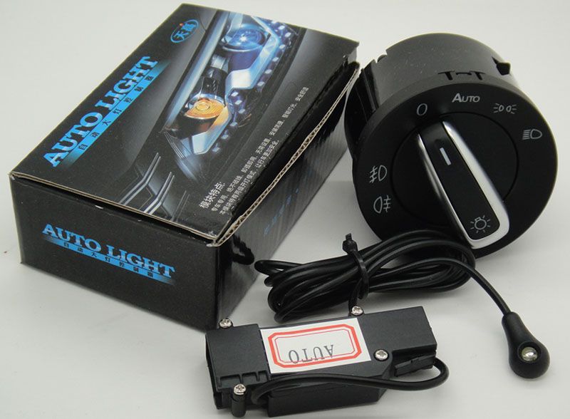

De curand am achizitionat de pe ebay un comutator de lumini cu functia auto, care include si un senzor de lumina.car-auto-headlight-sensor-and-switch-for
Am incercat sa fac functia CH/LH sa functioneze cu ajutorul acestui senzor de lumini, astfel incat pe timp de zi, sa nu mi se aprinda farurile. Am tot umblat prin setari cu VCDS insa nu am reusit sa ii dau de cap. Mai mult de atat as dori sa fac ca in momentul activarii sistemului CH/LH sa intre in functiune becurile de ceata si nu faza scurta (pentru menajarea xenoanelor). Am vazut pe o alta masina vw, dupa ce am intrat cu VCDS o functie intitulata: Coming home (CH) via Fog Lights active, insa la mine in setari nu am gasit aceasta optiune.
Am pus cateva printscreen-uri cu setarile din vag-com.
Ma poate ajuta cineva cu vreun sfat?
