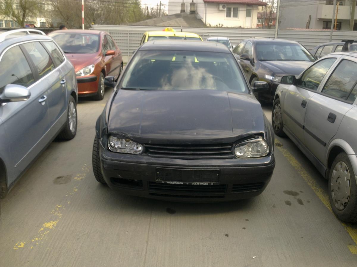

in vara am avut un accindet....o tipa a trecut pe rosu si eu am plecat primul de la semafor....rezultatul m-a lovit in partea dreapta in colt( cel mai naspa).Partea buna buna e ca nu a fost nimic afecatat la motor..roti..doar tablarie.
post-16188-0-23510200-1353243666_thumb.j
a urmat o perioada in care am asteptat banii de la asigurari ...in cele din urma am reparat masina....
-faruri noi hella modificate de mine pe negru( unul din faruriile valeo de pe masina avea urechile rupte + sticla sparta din accident, am cautat la dezmembri si nu gasit pereche hella, oricum erau destul de scumpe asa ca m-am hotarat sa cumpar noi :D si sa le
fac eu pe negru) modelul pe negru hella nou ma costa cam 1000 ron bucata :))
