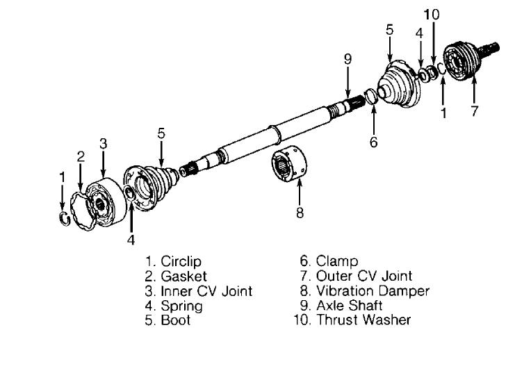

pe planetara din dreapta trebuie sa ai o contrareutate - e un cilindru de metal pe tija planetarei.
  b-66-six a scris:
si este la exterior? ca eu la a mea nu am vazut nimic. Daca e sparta sau nu este de loc apare bataie la planetara?
e prinsa pe tija planetarei, pe exteriorul ei. tija trece prin contragreutate si de obicei prinderile ei se rup si atunci contragreutatea se plimba libera pe tija.
in poza e cu nr 8. daca nu o ai poate e scoasa. multi o taie daca se desprinde
