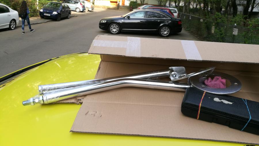

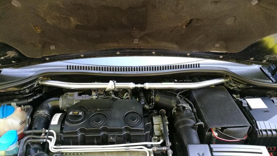

Salut! Mi.am montat singur acum 2 saptamani strut bar față. Este mai stabilă, legată, direcția merge mai usor. Rămâne sa văd ce gasesc pentru spate, însă pentru sasiu si caroserie, una montată in portbagaj si cealaltă intre bascule.
Bara este marca TaTechnix, pret 180lei, timp montare 5 ore(cu vecin care m.a tinut de vorbă)??. Tabla aia care acopera oalele amortizoarelor, e păcătoasă rău, trebuie tăiată exact pe unde trece bara. Eu am folosit o foarfecă de tabla.
Inca una gata montată
