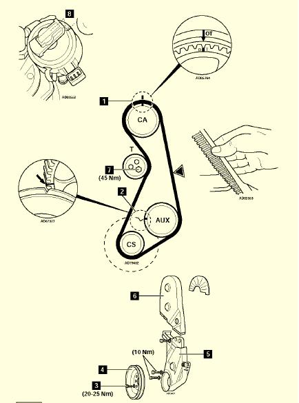

in imagine este exemplificata procedura de schimbare a distributie la motorul de 1,8 ADZ. pinionul cu pecificatia AUX este responsabil cu pozitia distribuitorului, mai exact cu avansul. daca se tine cont numai de pozitia axului cu came si a arborelui dar nu se tine cont de pozitia pinionului pentru avans, evident ca trebuie umblat la reglajul avansului. daca distributia este montata corespunzator, avansul nu trebuie reglat. ganditi-va ca atat rolele cat si cureaua vin pe aceleasi dimensiuni ca cele care au fost schimbate, de ce sa umbli la avans?

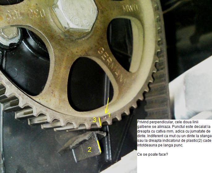

Azi am verificat distributia si surpriza, indicatorul de plastic care se aliniaza cu punctul de pe fulia axului cu came este in dreptul unui dinte, nu in sant. Pozitita asta este indicata cand indicatorul de pe fulia arborelui cotit este la locul lui.
In poza se poate vedea despre ce vorbesc, desi in poza pare ca este un dinte diferenta este din cauza unghiului din care am facut poza, daca ma uit perpendicular pe indicatorul de plastic se aliniaza ca in desen. Indiferent cum as muta distributia, +/- 1 dinte, indicatorul cade pe "deal" nu in sant unde este punctul de aliniere.
simptome:
-tremura putin masina la relanti, are mici fluctuatii
-consum mare de carburant.
-cateodata cand trec intr-o treapta superioara se innoada putin si dupa ce franez lung si accelerez are o intarziere pana ia ture, pt 2 sec face ca si cum nu as fi apasat acceleratia dupa care smuceste putin si intra in "normal".
Pot fi simptomele astea cauze de la problema cu distributia? Are influenta jumatate de dinte?
