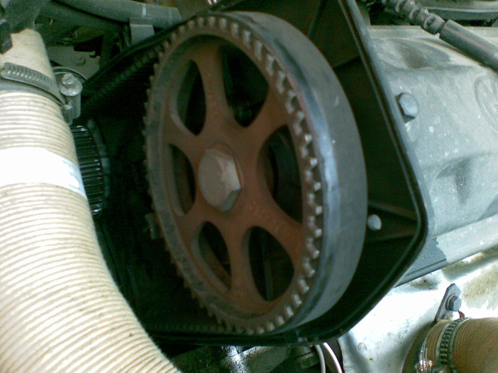

Pe golful meu, am un cod al motorului pe care nu l-am vazut la nimeni pe forum, si anume ALE ...deci motorul este 1.9 TDI 66 kw ALE
Cum masina e trasa pe dreapta saptamana asta pana termin cu inscrierea (Doamne ajuta), m-am gandit sa-i schimb distributia...si cum eu sunt norocos de mic:))) var'miu e un fff bun mecanic (azi a schimbat ambreiajul la un golf 3 1.8 gl parca)...si l-am pus sa se uite la mine la distributie pentru ca se aude o bataie,un zgomot destul de enervant.
Raspunsul lui a fost ca bataia se aude de la rola ( vezi poza ), si ca pompa de apa este separata de distributie si ca nu trebuie sa o schimb.
A ramas ca sambata sa desfacem distributia si sa mergem sa cumparam piese noi si sa le montam duminica.
Intrebarile mele sunt urmatoarele:
1. Kitul de distributie G3 1.9 TDI 66kw ALE este format decat din curea + rola intinzatoare?
2. Pompa de apa este separata de distributie?
3. Este posibil ca bataia de care zic eu sa se auda de la rola?
4. Cei care sunteti din Bucuresti si ati schimbat distributia, recomandati-mi cateva magazine.
Precizez ca poza este luata de pe net pentru a va arata rola(cea incercuita cu rosu)...
Va multumesc anticipat!

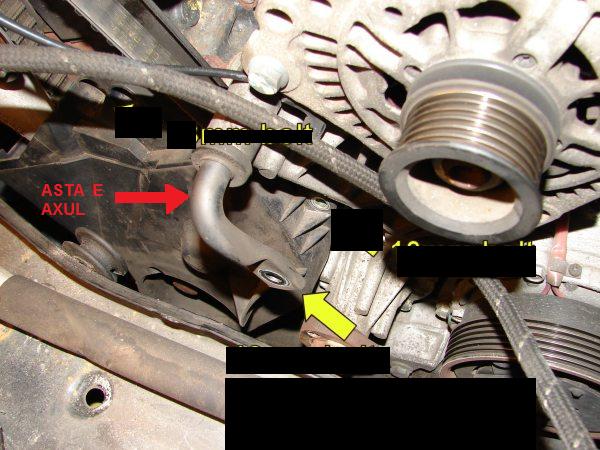

Salut! Aceasi problema o am si eu, scartaie cand pornesc dimineata. Cineva mi-a zis ca e de vina un ax de la o rola intinzatoare, mai exact cea de la cureaua de la alternator respectiv pompa de apa. Zicea ca are acolo o bucsa care se uzeaza, sau mai trebuie unsa cu vaselina.
Se desface de undeva din spatele alternatorului, are 2 suruburi cu cap imbus. Eu nu am reusit sa le desfac incapentru ca nu am chei potrivite.
Imi cer scuze pt imagine da asta e ce am gasit pe net.

azi mi-a desfacut var'miu distributia...cureaua este cam varza, insa rolele nu au nimic, sunt bune, ceea ce inseamna ca nu rola intinzatoare producea acea bataie de care am zis cateva posturi mai inainte, ci, mai rau, pompa de apa si alternatorul, asa ca aveti grija cei cu batai si credeti ca e de la intinzator.
Pompa de apa nu pierdea pic de apa, pentru ca presetupa era buna, insa batea ca toti d***ii asa ca o sa cumpar una noua
Alternatorul la fel nu avea nici o problema,incarca, insa unul din rulmentii este varza, si asa am hotarat sa ii schimb pe amandoi...noroc ca e varmiu mecanic ca altfel dadeam o gramada de bani la mecanic/service.
