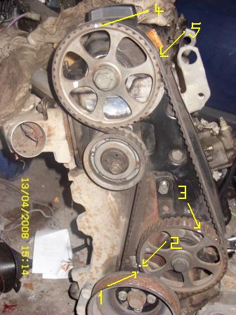

Nu am avut ce face si am verificat punerea la punct pe un motor de 1,8 ce-l am prin garaj. Dupa demontarea pompei de apa si a carcasei de protectie am realizat niste poze.Am marcat punctele sau liniile pe baza carora se face punerea la punct cu pasta corectoare.
punctul 1 linia de pe fulia arborelui cotit. Trebuie ca la montaj sa corespunda cu sageata de pe carcasa de plastic. Atunci cand se pune la punct trebuie sa vina in dreptul ei punctul de pe fulia axului ce antreneaza pompa de ulei si delcoul(marcat cu 2 in imagine)
punctul 2 este un punct pe fulia axului ce antreneaza pompa de ulei si delcoul. Pe aceeasi fulie este marcat indicatia O T pe dinti consecutivi.Punctul trebuie sa fie in continuarea liniei de pe fulie
punctul 3 indicatia OT. Am marcat cu pasta canelura dintre indicatiile O si T si am marcat continuarea ei pe carcasa metalica
punctul 4 indicatia OT pe fulia axei cu came. Trebuie sa vina in poziti max.superioara. Daca se desface capacul culbutorilor se va observa la capatul opus o crestatura pe axul cu came in care intra un dispozitiv de blocare. Crestatura nu este facuta pe diametrul axului astfel incat acesta se potriveste intr-o singura pozitie.Se va verifica in acelasi timp si punctul 5
punctul 5 reprezinta o linie pe partea cealalta a fuliei(spre cutie). Cu capacul culbutorilor desfacut aceasta linie vine in prelungirea chiulasei.
punctul 6 marcheaza pozitia de pe volant in dreptul semnului de pe carcasa cutiei. Este practic un mic cerculet.A NU SE CONFUNDA CU TAIETURA marcata cu sageata rosie.Daca se pune pe taietura masina nu mai trage.

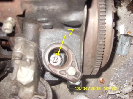

punctul 7 vine pe carcasa delcoului. Linia de pe carcasa delcoului trebuie sa fie colineara cu cea de pe rotor
rola intinzatoare nu e pozitionata corect :icon_thumright:
Paul ai facut o treaba minunata dar sa vedem cu Petre cum cazi de acord, in privinta rolei intinzatoare. :angry:
La rola treaba e simpla, nu poti gresi acolo. Ideal ar fi ca atunci cand schimbi rola sa schimbi si suportul de sustinere. Trebuie verificata tensiunea curelei. La mijlocul distantei dintre cele 2 fulii sa permita o rasucire cu 90 grade a curelei. ATENTIE MARE
Surubul care intra in arborele cotit si tine pinionul de jos al curelei NU SE DESURUBEAZA!

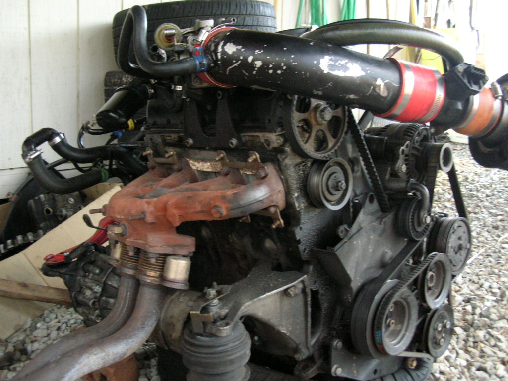

eu m-am referit la faptul ca rola in pozitia in care se afla acum..la un soc ,o frana de motor mai violenta trepidatii etc. risca sa se slabeasca surubul care in mod sigur nu a fost strans la cuplu si duce la detensionarea curealei...in mod norma rola tensioneaza invers acelor de ceasornic...pt a cerste tensiunea in curea (mai invatai si io cate ceva pe la fraierii astia pe unde lucrez :hainoroc:)
Uite si un motor ABA(2.0). Daca observi pozitia rolei este identica.
Am pus la punct multe motoare, in special diesel si nu am vazut ca surubul acela sa se slabeasca.
