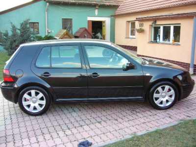

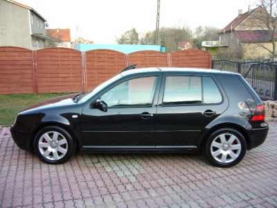

:D parerea mea ca e tzeapa...eu zic ca e vreun roman sincer ca si astia fac afaceri pe mobile.daca nu ar fi unul dintre ei atunci e vreun alt nebun...cum sa vii cu masina atatia km sa o vinzi aici?masina arata bine dar e teapa ca daca era buna o vindea de mult...uita-te de curiozitate si cand e dat anuntul sa vezi cat de vechi e...curios si cu manevrele cu banii...in schimb ultima e cea mai buna"this is not a problem because when we will meet in your country i will give you back the money which you have paid for sending the money to UK.LONDON."la anul si la multi ani il vei intalni in tara numai daca e roman si ii rupi capul :)

Stai linistit ca e tzeapa cat casa. un coleg de servici de-al meu a vrut doar sa intrebe ceva de o masina si a fost asaltat de mailuri care mai de care. E TZeapa mare de tot. Anunturi din astea nu merita nici macar vazute. Daca nu scrie un nr de telefon si o adresa de autohouse care poate fi verificata prin net nu va hazardati ca e tzeapa. Si eu am contactat, am cautat si am vb cu persoane de dincolo pentru masini, chiar am si fost si m-am intalnit cu persoana cu care am vb la telefon dar totul a fost pe bune deoarece am facut o simpla verificare a autohausului si am sunat prntru a vb cu persoana.
Nu va bagati la prostii ca pierdeti banii si nu vi-i mai recuperati in veci. Trimisul prin Western Union nu este o proba la tribunal indiferent ca aveti hartiile cui i-ati trimis banii. Va spun din auzite de la cunostinte care au patit-o si cu tot cu tribunal nu au reusit sa recupereze banii. Plus ca un vanzator nu e nebun sa mearga el cu masina la client peste mari si tari.
Sa fim seriosi. Nu fiti copiii
Plus ca in Anglia masinile sunt scumpe, mai scumpe decat in restul Europei. Fa un calcul sa vezi cate lire sunt 3100 de euro si cauta masini in anglia sa vezi in lire ce masini poti sa iei de banii pe care-i cere ala. :rolleyes:
