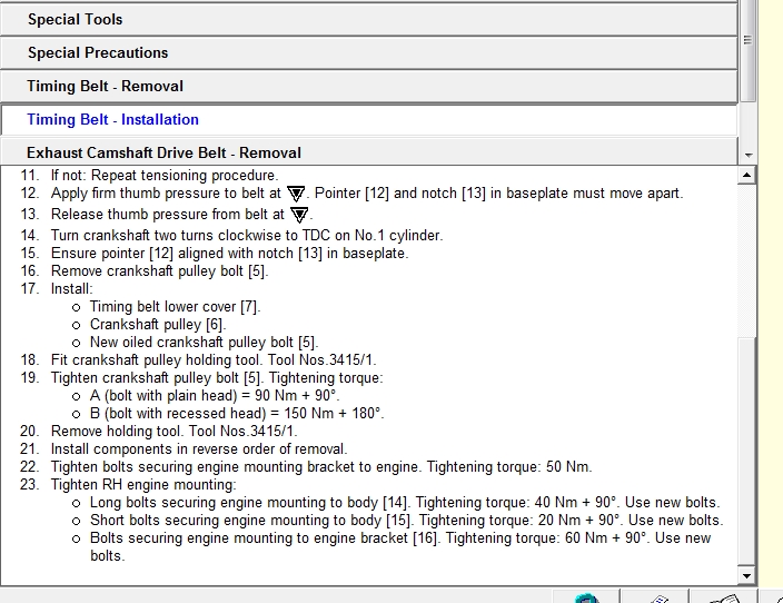

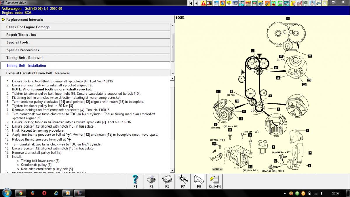

Buna seara! poate ma ajuta si pe mine cineva...am desfacut astazi distributia la un motor 1.4 16V cod BCA. Am marcat pozitia camelor, totul ca la carte, numai ca pinionul de la vilbrochen nu se aliniaza cu semnul de pe motor sub nici o forma, orice i-as face obtin o deviere de jumatate de dinte (e vorba de dintele acela cu marginile tesite). Am strans cureaua asa cum era si am incercat sa pornesc fara nici un rezultat, nu am compresie pe nici un cilindru. Isi poate cineva da seama care ar putea fi cauza?
daca nu ai compresie sigur nu ai montat ceva cum trebuie
uite procedura de montare a curelei
post-104305-0-08716700-1382698796_thumb.post-104305-0-95861700-1382698798_thumb.

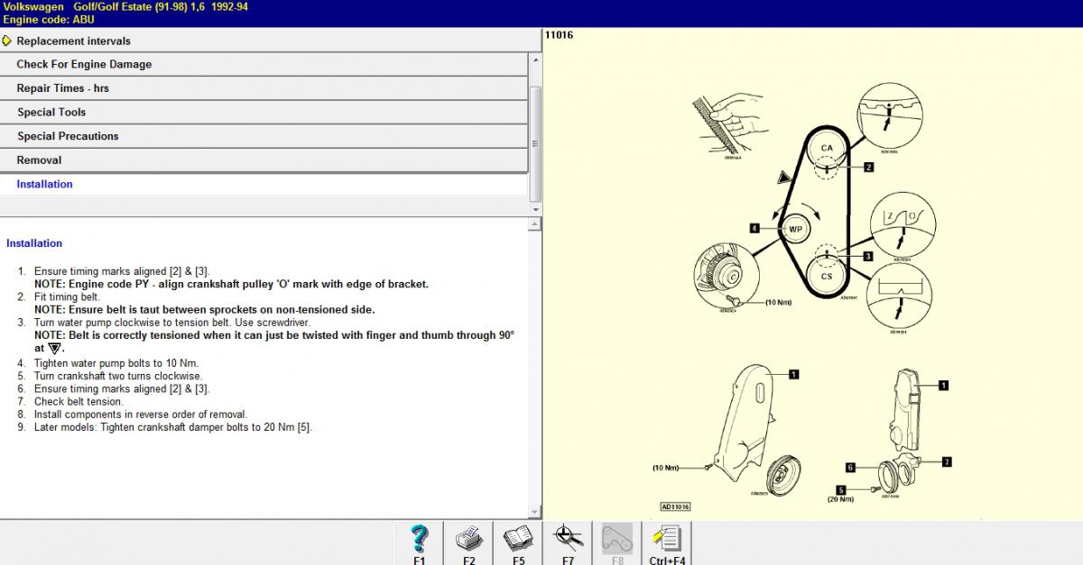

A fost pusa distributia dupa semn la fulie, roata ax came, semnul e intre dinti, cilindrul 1 sa fie sus si distribuitorul de aprindere sa fie la semn. La mine pe volant cica nu se vede nici un semn.
Daca aveti poze cu semnul de pe volant  pentru 1.6 ABU, le astept cu drag.
Astept sfaturile voastre sau daca stie cineva exact dimensiunea garniturii de chiulasa. La magazin apare 0.5 mm si 1,61 dar cea de 0.5 din ce am vazut pe net trebuie sa fie pentru masini din 94 ->, a mea e din '93 deci tind sa cred ca e cea de 1.61 mm.
Se poate sa atinga pistoanele supapele din cauza garniturii mai subtiri?
Modificat de Cristi Sacalul
nu ai semn pe volant
post-104305-0-62153200-1427974702_thumb.
zgomotul poate fi produs de detonatii din cauza shimbarii raportului de compresie (grosimea garniturii) .uite codurile pe OEM
