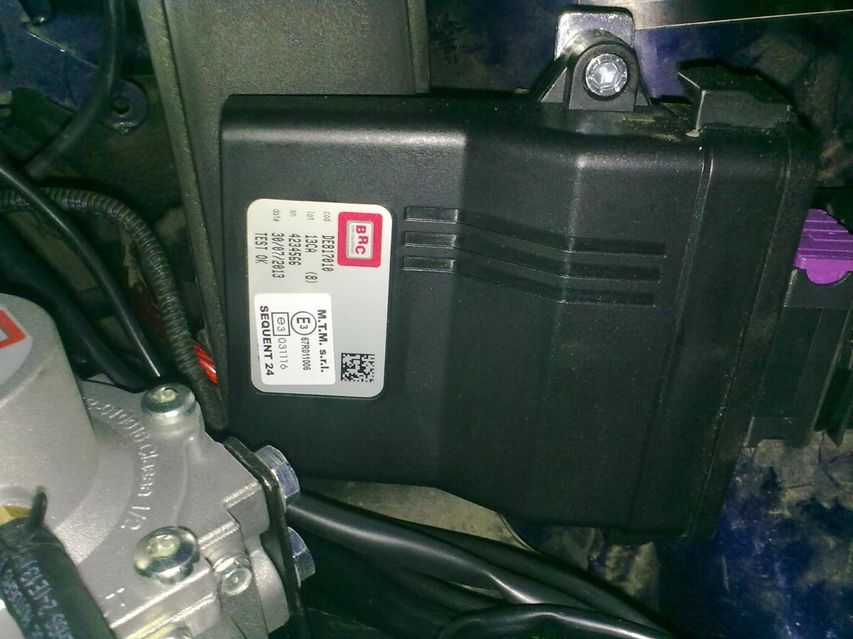

Incepand de ieri sunt posesorul unei instalatii GPL BRC. Instalatia, cred, este BRC Sequent 24.11 + rezervor toroidal de 58 L, cu injectoare INO3 MY09 (daca nu ma insel). Urmeaza cam in 1-2 luni sa montez si un sistem Flashlube.
Am testat ieri masina cam 50 km in diferite situatii si deocamdata ma declar foarte multumit.
Ce parere aveti despre aceasta instalatie ?

Aceeasi instalatie si pe masina din semnatura... (fara Flashlube). 80.000km, nici o problema.
