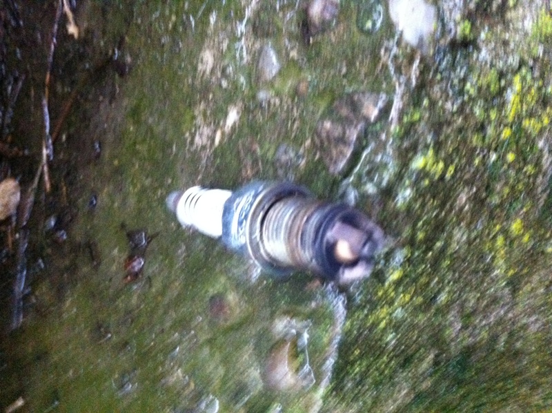

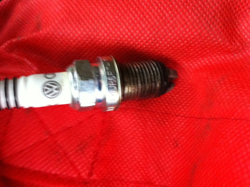

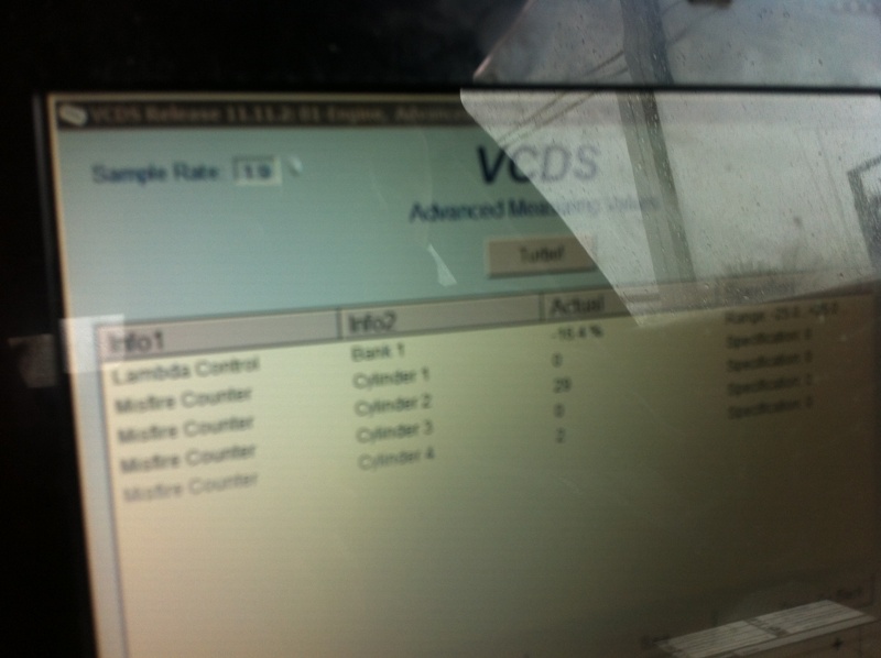

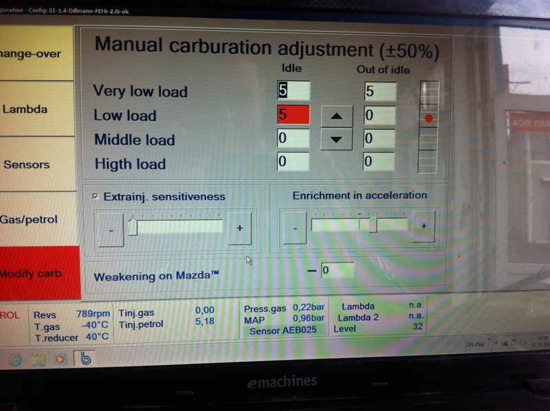

si acum poze cu ce bujii a avut si ce i-am pus
