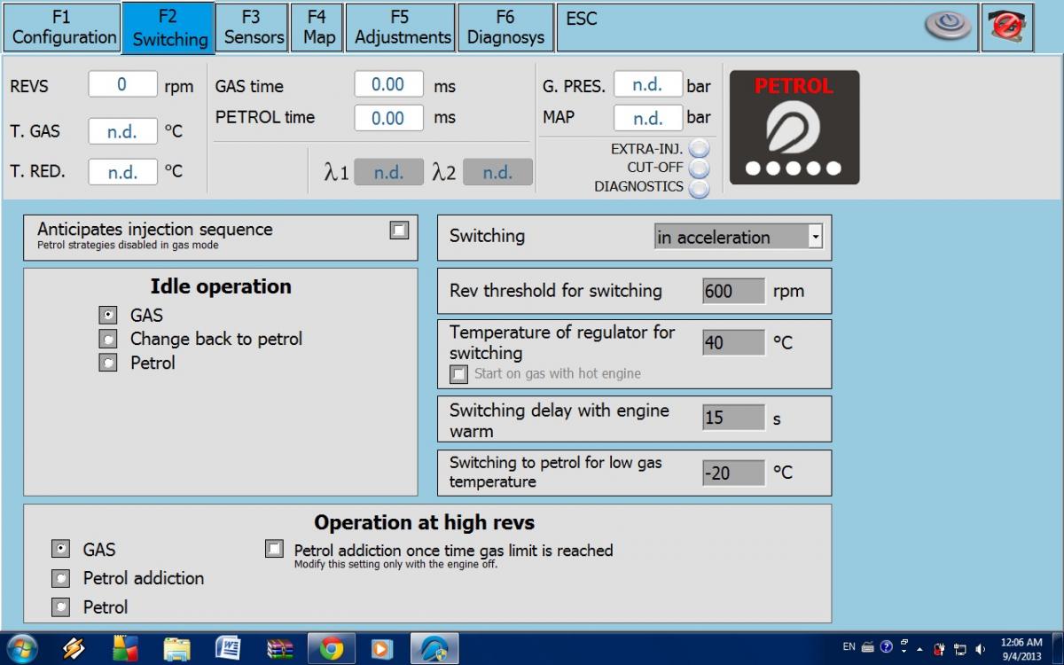

Am atasat o poza cu configuratia actuala a instalatiei din soft.
Intrebarea mea este urmatoarea. Configuratia actuala nu prevede si luarea in calcul a informatiilor sondei lambda dupa cum se vede in printscreen-ul atasat. Asa trebuie ? Mentionez ca motorizarea mea are doar 1 sonda. Pot bifa sa o ia in calcul dar nu am incercat pana acum chestia asta.

O poti bifa sa o afiseze , nu cred ca stie sa o ia in calcul.
Deabia modelele premium stiu ceva de genul asta...
Pai ti-ai dat singur raspunsul. A ta merge in bucla deschisa pe gaz si orice mica schimbare iti da peste cap totul.
Cum ti-a zis Moog, nu ai nicio solutie. Asta e instalatia, cu ea defilezi...
